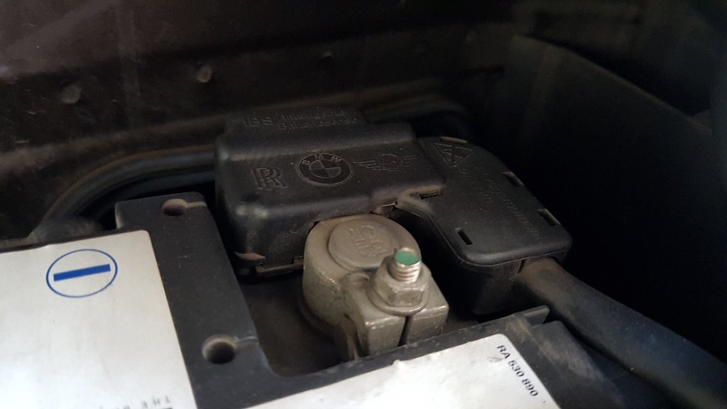

Re: Wymiana Akumulatora
Załączam zdjecie.
Czy to jest model akumulatora z IBS?
- 20211112_111052.jpg (58.73 KiB) Przejrzano 2670 razy
Nie było pytania. Nawet na zdjęciu widać IBS. Więc trzeba w komputerze reset zrobić
