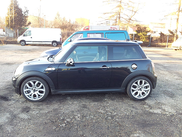

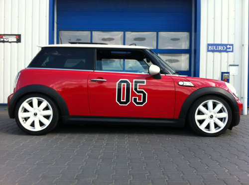

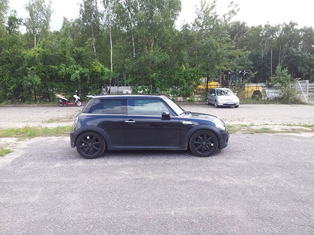

Dla tych co pytaja co chwile. Na nizszych sprezynach jezdzi sie normalnie jak dla mnie wiadomo jest nizej i trzeba uwazac na wystajace rzeczy na jezdni zeby miski nie stracic.
Co do prowadzenia to znacznie sie poprawilo, na zakretach buda nie wygina sie az tak i jest sztywniej i twardziej bo o to mi chodzilo ale pelen zestaw uzupelni teraz rozporka na przod oraz amorty B8 Blisteina ze skorocym skokiem 50mm.
Przed i po zabiegu, a wyglada to tak:

U mnie tak to wygląda na H&R
- gleba_976.jpg (45.86 KiB) Przejrzano 557 razy
R56 239km 342nm
Re: MCS R56 wymiana sprezyn
Ten sam efekt.
moj stal na nierownej plaszczyznie a tak tyl bardziej sie chowa przod lekka szparka.
