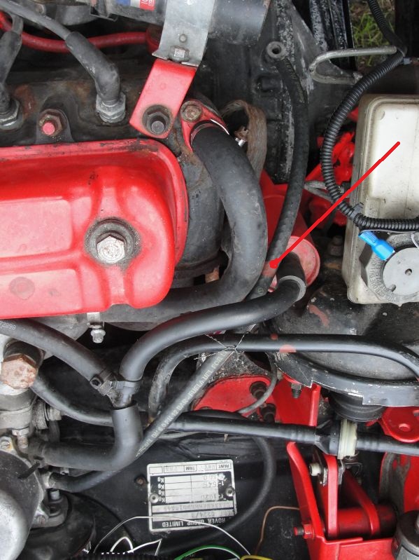

po zakupie auta do dnia dzisiejszego nie mam pojecia co do za przewod. odchodzi on od trojnika i idzie nigdzie. tak sobie zwisa. co to i czy jest on wogole potrzebny.
przewod oznaczony czerwona kropka
Re: co to za przewod
Kropki masz na dwóch przewodach jedną z przelewu drugą z trójnika od podciśnienia (na końcu powinien być zawór elektromagnetyczny. Jeżeli go nie ma to zaślep ten przewód.

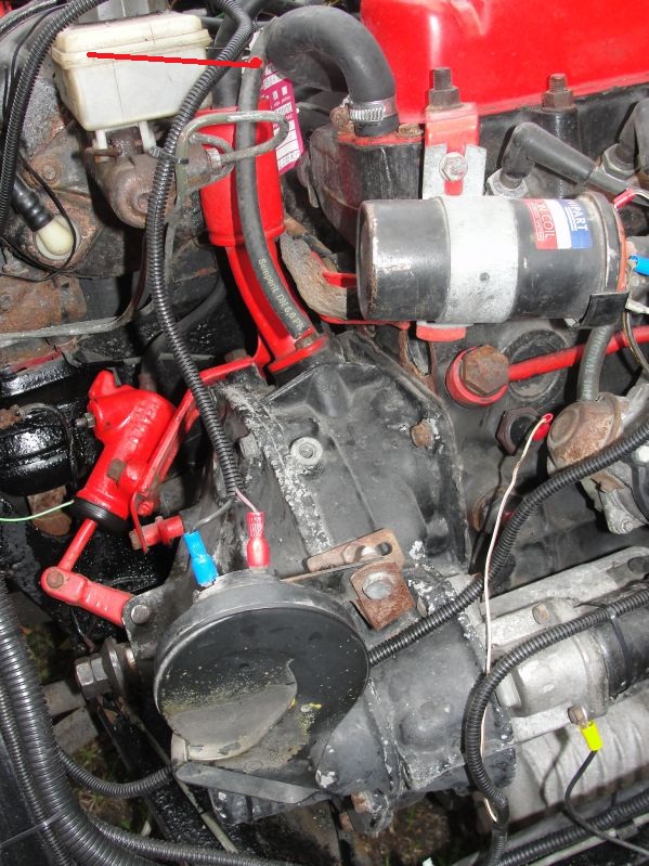

moj blad. nie moglem edytowac pierwszego posta wiec update zdjecia z prawidlowym wskazaniem na przewod
przelew z gaznika, powienien byc jeszcze stalowy przewod przykrecony do obudowy sprzegla i odprowadzajacy ew. nadmiar paliwa pod samochod - minimalizowanie ryzyka zaplonu paliwa na kolektorze wydechowym
luk_asz01
Posty: 81
Rejestracja: 09 kwie 2012, 16:47
Lokalizacja: k3n
Post autor: luk_asz01 »
czyli ten przewód o który mi chodzi jest to od przelewu z gaźnika tak?
tak
