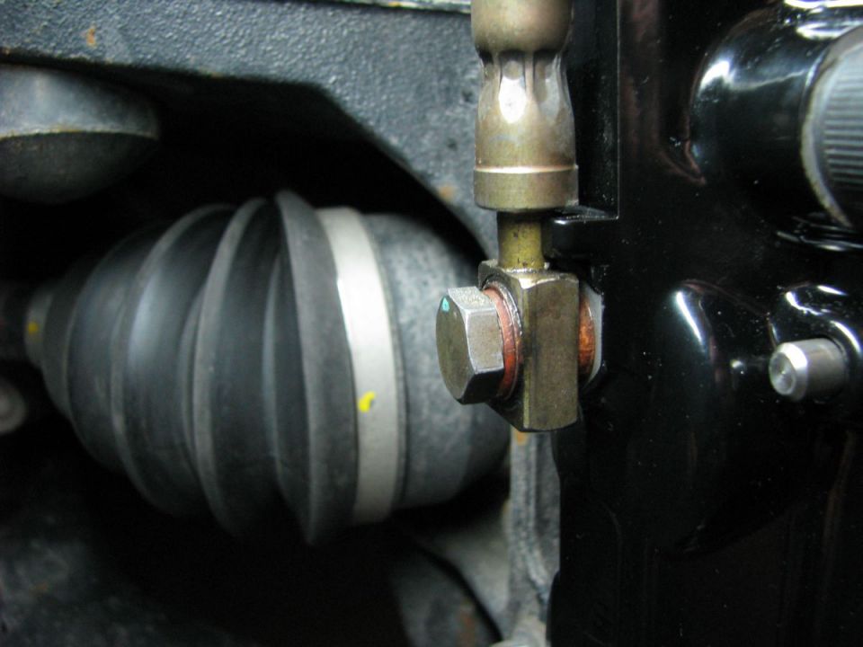

Odnośnie budżetowej alternatywy BBK.
Zestaw który pokazałem na poprzedniej strony ma wymiary 305x28mm + sprawdzony zacisk czterotłoczkowy Brembo. Tarcza fajna, bo gruba i z dużą pojemnością cieplną.
Tarcze pochodzą z Ibizy Cupry III, 6KL 615 301. Do dostania w ASO lub zamiennik Textara. Nie istnieje nic innego. I tak zawsze wolałem combo gładka tarcza + dobry klocek niż użeranie się z mikropęknięciami przy nawiercanych...
Zacisk to jak pisałem Brembo - ponoć pasują nawet std. przewody hamulcowe (foto potwierdzające niżej). Wymiary klocka 125x52mm. Jutro chcę sprawdzić, czy zaciski od AR 166, Fiata Coupe Turbo, Peugeota 406 3.0V6 i Lancerów Evo/Subaru się czymś różnią (mocowanie). Może ktoś wie?
Pozostaje kwestia dorobienia adaptera i samej wielkości zacisków - są naprawdę spore, wchodzą na Ultraleggery ET37 + 2mm dystans.
