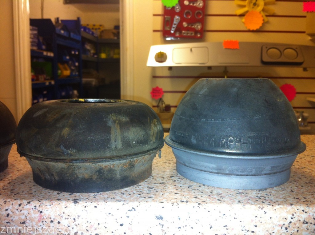

Czas na maly update odnosnie mojego Mini.
Wymienilem gruchy przednie i tylne.Na zdjeciu dla porownania jedna z przednich gruszek wyciagnietych z Miniaka.
Zakupilem tez kilka gadzetow jak uszczelki zawiasow bagaznika,klamek drzwi,stabilizatory silnika i zestaw tarcz zegarow w kolorze magnolia.
Mam pytanie do uzytkownikow czy poradze sobie sam z wymiana stabilizatorow i tarcz zegarow?
Niestety pojawila sie woda pod wykladzina z przodu-jakies sugestie ktoredy moze sie tam dostawac?

ta nowa grucha w niedługim czasie też będzie tak wyglądała, zobaczysz jak się sprawują "oryginały"
stabilizatory chcesz wymieniać całe czy same elementy metalowo-gumowe? niezależnie powinieneś sobie sam z tym poradzić
podobnie z tarczami
ta fota to z jakiegoś angielskiego sklepu? bo ceny w wycinanych gwiazdkach wyglądają znajomo
podobnie z tarczami

Zaczne moze od sklepu.Tak to jest w Anglii, a kakretniej w Nottingham.Na poczatku tego topicu napisalem ze Miniak przyjechal z Rzeszowa do Newark on Trent gdzie obecnie mieszkam.
Odnosnie stabilizatorow to che wymienic same elementy metalowo-gumowe...
Co do posta Humina to troche mnie zmartwiles kolego.Wybierajac gruchy chcialem wybrac najlepsze i co czesto za tym idzie nie najtansze.To sa gruchy zaprojektowane przez Dr.Alexa Moultona (wprawne oko zauwazy jego nazwisko na gruszce)czlowieka ktory zaprojektowal zawieszenie Mini.Przed wyborem poczytalem na forum i uzytkownicy nie bardzo polecali Dunlopy i chociazby gruchy z Huddersfield.
Jezeli te ktore ja zamontowalem tez sa zle to jakie mam wybrac nastepnym razem?

Co do wody ...to sprawdź czy nagrzewnica nie cieknie . A jak wymienisz gruszki to ustaw lampy .

Minispares C-STR687.darekforest pisze:Jezeli te ktore ja zamontowalem tez sa zle to jakie mam wybrac nastepnym razem?
Przed następnymi zakupami raczej pytaj bo potem możesz załować decyzji

Dzieki za info.Poki co nie zaluje bo gruchy sie sprawuja,ale zaczne kiedy w niedlugim czasie przyjdzie mi je wymienic.Zwlaszcza ze za swoje zaplacilem dokladnie tyle samo ile za te z minispares :/se7ven pisze:Minispares C-STR687.darekforest pisze:Jezeli te ktore ja zamontowalem tez sa zle to jakie mam wybrac nastepnym razem?
- Posty: 2671
Re: Mini z Rzeszowa 1.3 SPi
a kto z was te gruszki montował i na nich jeździł i się może wypowiedzieć co się stało po roku czasu albo więcej?

monsterek sporo competition pozakladal z tego co wiem, zwyklych tez ( dunlopow ) i o ile pierwsze chwalil to na drugie czesto narzekal - siadaly niektore
