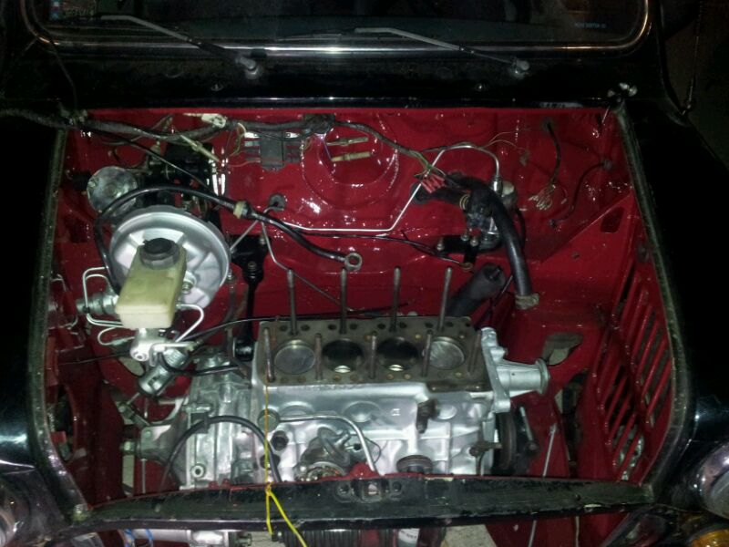

prośba banalna ale..nie mogę dojść jak i gdzie zamocować dolny stabilizator silnika.Dwa miesiące temu wyciągnąłem silnik robiłem zdjęcia itp ale tak prostego demontażu jak stabilizator nie zrobiłem i teraz nie wiem gdzie go przykręcić do skrzyni.Proszę o jakieś zdjęcie

moje poty

dwa miesiące zmagań

sebastian pisze:prośba banalna ale..nie mogę dojść jak i gdzie zamocować dolny stabilizator silnika.Dwa miesiące temu wyciągnąłem silnik robiłem zdjęcia itp ale tak prostego demontażu jak stabilizator nie zrobiłem i teraz nie wiem gdzie go przykręcić do skrzyni.Proszę o jakieś zdjęcie
od skrzyni do przedniej belki wózka
Re: stabilizator silnika
pytanie, jaki ma? to ze u wiekszosci jest tak jak pisales nie znaczy ze on ma to samo
poka zdjecie tego stabilizatora

wieczorem zrobię fotkę, ale to jest.zwykly stabilizator nie kombinowany.to że do wózka to wiem ale jakoś że skrzynia nie mogę go zgrać.
jak zwykly, to pod sprzeglem powinienes miec przykrecony wspornik pod niego - na czarno pomalowana blacha grubosci ok 3-4 mm

wielkie dzięki,właśnie tego wspornika mi brakowało.przy montażu silnika zapomniałem go przykręcić do.skrzyni.
