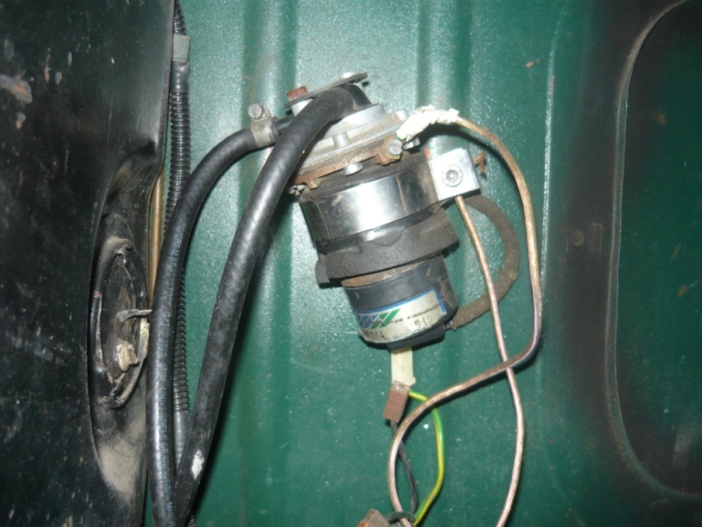

Co do pomp paliwa, to w latach 60 tych i na poczatku 70 tych były elektryczne membranowe pompy paliwa w serii ( czyli we wszystkich typach minika). Mocowane były pod podłogą z tyłu na ramie wózka. Jeżeli jest w bagażniku to zrób jej zdjęcie - wtedy bedzie można ustalić co to za pompa i jaki to może mieć ewentualnie wpływ na pracę silnika. Później pompy te zastąpione zostały mechanicznymi montowanymi na silniku. Na początku miedzy pompą a kolektorem wydechowym była osłona. Później z osłony zrezygnowano. Do końca produkcji modeli gaźnikowych stosowane były mechaniczne pompy na silniku. Dopiero od modeli z wtryskiem SPI MPI pompy są znów elektryczne (montowane w zbiorniku paliwa)

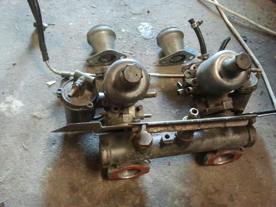

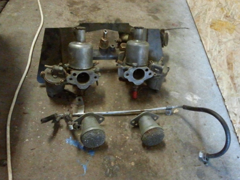

gazniczki :grin:
2013-02-24 11.17.47.jpg (286.81 KiB) Przejrzano 1611 razy
2013-02-24 11.17.20.jpg (197.42 KiB) Przejrzano 1611 razy

Na pierwszej ilustracji jest zestaw gaźników HS2, a raczej to co z tego zestawu pozostało. Nie wiem po jaką cholerę to ktoś porozbierał :smile: Brakuje sporo detali. Wyglada na to, że ktoś chciał to regenerować czy naprawić ale "wymiękł" w trakcie. Albo będzie coś z tego albo już nie (z przewagą opcji drugiej). Pompa elektryczna dla małego gaźnika HS2 / HS4 czy tego zestawu jest wystarczająca. Mam jedynie zastrzeżenia co do miejsca jej zamontowania ( nie pytaj mnie jakie, bo każdy może mieć na ten temat swoje odmienne zdanie). Ekspertów na forum nie brakuje, tak, że napewno uzyskasz jeszcze wiele cennych rad w trakcie zmagań z autem.

co do pompy:
:D
powiem glosno to co marek chcial powiedziec :)
powinna byc pod podloga ( w ramie ) mocowanie takie jak teraz to: w przypadku awarii ryzyko pozaru, paliwo splywa po grodziowce pod kanape z tylu ( trujace opary )
dodatkowo na tej blasze bedzie ladnie rezonansowac

pod podłogą będzie korodować :P
Re: Witam MINI - kolektyw
eee tam, dajesz sposobem fachowcow fluidolem po niej i czesc :)

markfive pisze:Na pierwszej ilustracji jest zestaw gaźników HS2, a raczej to co z tego zestawu pozostało. Nie wiem po jaką cholerę to ktoś porozbierał :smile: Brakuje sporo detali. Wyglada na to, że ktoś chciał to regenerować czy naprawić ale "wymiękł" w trakcie. Albo będzie coś z tego albo już nie (z przewagą opcji drugiej). Pompa elektryczna dla małego gaźnika HS2 / HS4 czy tego zestawu jest wystarczająca. Mam jedynie zastrzeżenia co do miejsca jej zamontowania ( nie pytaj mnie jakie, bo każdy może mieć na ten temat swoje odmienne zdanie). Ekspertów na forum nie brakuje, tak, że napewno uzyskasz jeszcze wiele cennych rad w trakcie zmagań z autem.
Jakie brakujące detale masz na mysli przy tym gazniku?? Jeżeli chodzi o te dzwigienki to je mam.
Druga sprawa to czy jest sens zakładać podwójne gazniki, zakładając że silnik to seria 998???
czy to coś daje?
Mario79 pisze:Jakie brakujące detale masz na mysli przy tym gazniku?? Jeżeli chodzi o te dzwigienki to je mam.
czy to coś daje?
Powiedzmy, że masz wszystkie brakujące / nie widoczne na pokazanej ilustracji częsci i co z tego. Dasz radę te dwa gażniki reanimować i doprowadzić do pełnej sprawności ?. Gaźniki pracujace w parze muszą mieć identyczne nastawy a ich ewentualny stopień zużycia nie może się wiele różnić. Dodatkowo, nawet sprawne dwa gaźniki wymagają precyzyjnego dostrojenia.
Sens zakładania dwu gaźników ? Praktycznie żaden do tego silnika ( nisko sprężona A seria z seryjną głowicą). Tylko bajer widoczny po otwarciu maski. Pojedynczy gaźnik jest mniej kłopotliwy, nie trzeba stroić pary. SU HS 4 będzie zupełnie wystarczający.
Takie jest moje zdanie.
czy to coś daje?
Czy dam rade je reanimować? sam pewnie nie dam rady ale części do nich jak wiadomo są dostępne, w wawie znam dwóch znanych i sprawdzonych gaznikowców ktorzy powinni sobie z tym poradzic . Z tego co piszesz wynika że jedynym rozwiązaniem jest kupno nowych gazników w sklepie.
