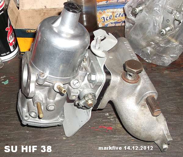

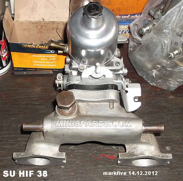

Dla przykładu, poniżej zestaw dla silnika 998 z głowicą 12G295. Gaźnik zmontowałem w grudniu z kilku, można powiedzieć "złomowych" pozostałości po 38,44 i HS 4. Jest to więc nieco zmodyfikowana wersja SU HIF 38. Wszystkie uszczelnienia nowe, korpus i kanały dokładnie oczyszczone, nowy zaworek iglicowy i nowa iglica główna. Kolektor ssacy z zestawu Stage 1. Ten zestaw zamontowany jest już od grudnia na silniku i pracuje bez żadnych problemów z filtrem stożkowym K&N.
HIF 38 ma średnicę 1 i 1/2 " tak jak SU HS 4. HS 4 mocuje się na tym kolektorze również z podkładką dystansową ale na 2 szpilkach po przekątnej z blachą dla linek HS 4.

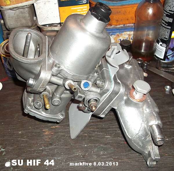

Tu z kolei zestaw, który zbudowałem w marcu br składajacy się z gaźnika SU HIF 44, również nieco zmodyfikowanego w trakcie regeneracji i doprowadzania do porządku, oraz kolektora MG. To taki kolektor jak Twój. Zestaw ten zamontowany jest aktualnie do silnika 1275. Filtr powietrza będzie dostosowany z gaźnikowego Coopera, a więc będzie wykorzystana dodatkowa rurka podciśnienia znajdująca się seryjnie na tym kolektorze. Jezeli nie będziesz potrzebował tego wyjścia trzeba go "zatkać". Można tam również podłączyć dodatkowy wskaźnik / zegar podciśnienia ( wakuometr).

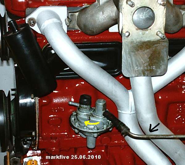

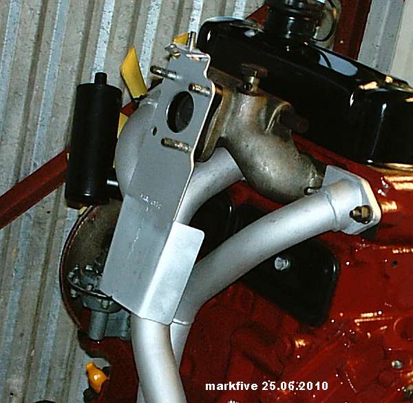

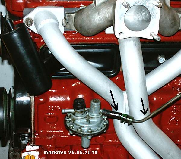

Przy okazji tematu Twoich modyfikacji dotyczących zastąpienia seryjnego żeliwnego kolektora rurowym LCB ważna jest jeszcze kwestia mechanicznej pompy paliwa znajdującej się w bezpośrednim sąsiedztwie wydechu. Najlepszym rozwiązaniem jest eliminacja tej pompy i zastosowanie elektrycznej umieszczonej w pobliżu zbiornika paliwa. Miałem podobny problem wymagajacy rozwiązania "tymczasowego" zapewniającego przynajmniej minimum bezpieczeństwa. Na ilustracjach widać o co chodzi. Na pierwszej widać jak blisko kolektora jest przewód paliwowy. Na drugiej przewód jest odsunięty dzięki przekręceniu górnej połowy pompy w prawo. Akurat ta pompa to typ w którym operacja ta była możliwa. Dodatkowo przerobiłem / przedłużyłem osłonę termiczną pod gaźnikiem na tyle by przewód paliwowy ( rurka stalowa ) znalazła się za osłoną.
