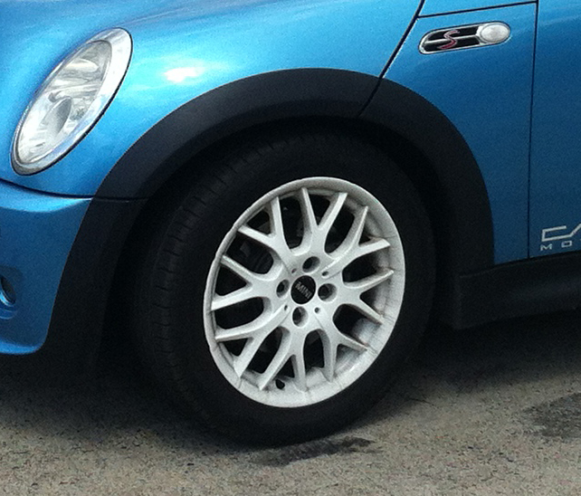

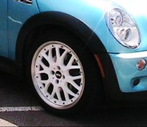

Pytanie/prośba:
Słuchajcie czy ktoś wie lub ma takie felgi aby podać mi rozmiar w centymetrach obie części felgi?
Chodzi mi o to, że mam obecnie R90 cross-spoke (one-piece) 16" i czy w związku z tym
że 17" R90 cross-spoke jest "two-piece" to czy nie jest to (rozmiarowo) ta sama felga tylko z dodanym rantem na śruby?
Według tabeli jaka tarcza pod jaką felgę, 297mm pod R90 16" się nie mieści ale pod 17" już tak, czyli wychodzi
na to że jest nieco większa. Optycznie patrząc na ten dokręcony rant... hmm? ile ma tak naprawdę?
przecież to tylko 2.5cm więcej czyli akurat po 1,25 grubość rantu... gdzie zatem ta felga jest większa od "one piece"?
Podsumowując, czy jest ktoś kto by mógł mi miarką zmierzyć średnice jednej części (wewnętrzną felgę) oraz średnice całej z rantem?
Po prostu wydaję mi się że albo mam braki w logice albo w wiedzy na temat konstrukcji takich felg. Czyżby ta 17" miała przez dokręcany rant w rzeczywistości więcej niż 43,18cm?

- 17"
- R90 17 cali.jpg (123.58 KiB) Przejrzano 2091 razy
- 16"
- R90 16 cali.jpg (287.08 KiB) Przejrzano 2091 razy

Obie felgi z linków Allegro to Chińskie podróbki.
R90 17" ma większą średnicę wewnętrzną bębna od jednoczęściowych 16". Budowa takiej felgi jest też nieco inna niż napisałeś - bęben z rantem przykręcany jest do rotora.

rozumiem, czyli najprościej mówiąc rant to jest bębnem felgi. Do tego dokręca się środek czyli ramiona z otworami.

Srodek gdzie masz otwory na sruby to rotor jak wspomnial kolega wyzej. Rotor srubami jest laczony do obeczy czyli bebna i tyle.Babak pisze:rozumiem, czyli najprościej mówiąc rant to jest bębnem felgi. Do tego dokręca się środek czyli ramiona z otworami.
