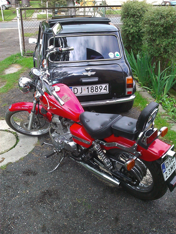

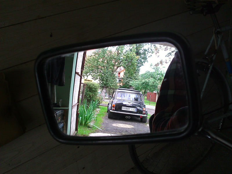

Sprawiłem Małemu kolegę do garażowych pogaduszek
- Patrz w lusterka, Miniaki są wszędzie ;)
