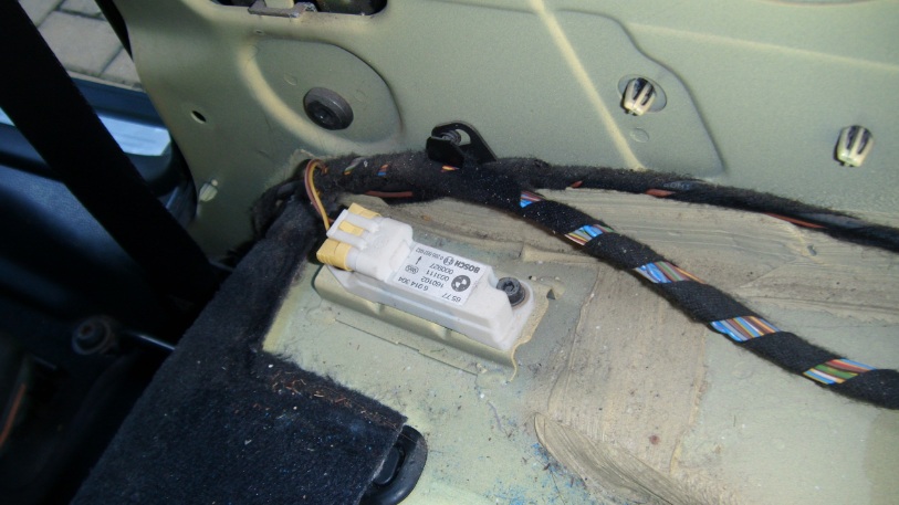

Czy mozecie mi podpowiedziec, gdzie znajduje sie czujnik/sensor poduszki bocznej?

nie wiem jak w mini, ale na wiekszosci samochodow z ktorymi mialem cos wspolnego na slupku B, gdzies w okolicach zwijacza pasow bezpieczenstwa

Musze sie dobrac do jego stykow...
Ma ktos potwierdzone informacje, gdzie on jest?

zdejmij tylne boczki i ujrzysz je na dole koło pasa bezpieczeństwa

A co jest z nim nie tak, ze musisz sie do niego dostac?
Re: Czujnik/sensor poduszki bocznej.
pewnie ma blad " za duza rezystancja"
a on po prostu wystrzelony :P

Wszystko mozliwe. Czesto jak ktos fotele odpina wywala blad bo nie odpina akumulatora i potem sie dzieja cuda wlasnie.

Dokladnie, poduszka w dachy wystrzelona...ale walcze i naprawiam :)

Dla szukajacych miejsce gdzie jest zamontowany - po zdjeciu boczka.
Cale szczescie (dla Was) wszystko z poduszkami jest okey- mozecie przestac plotkowac.
