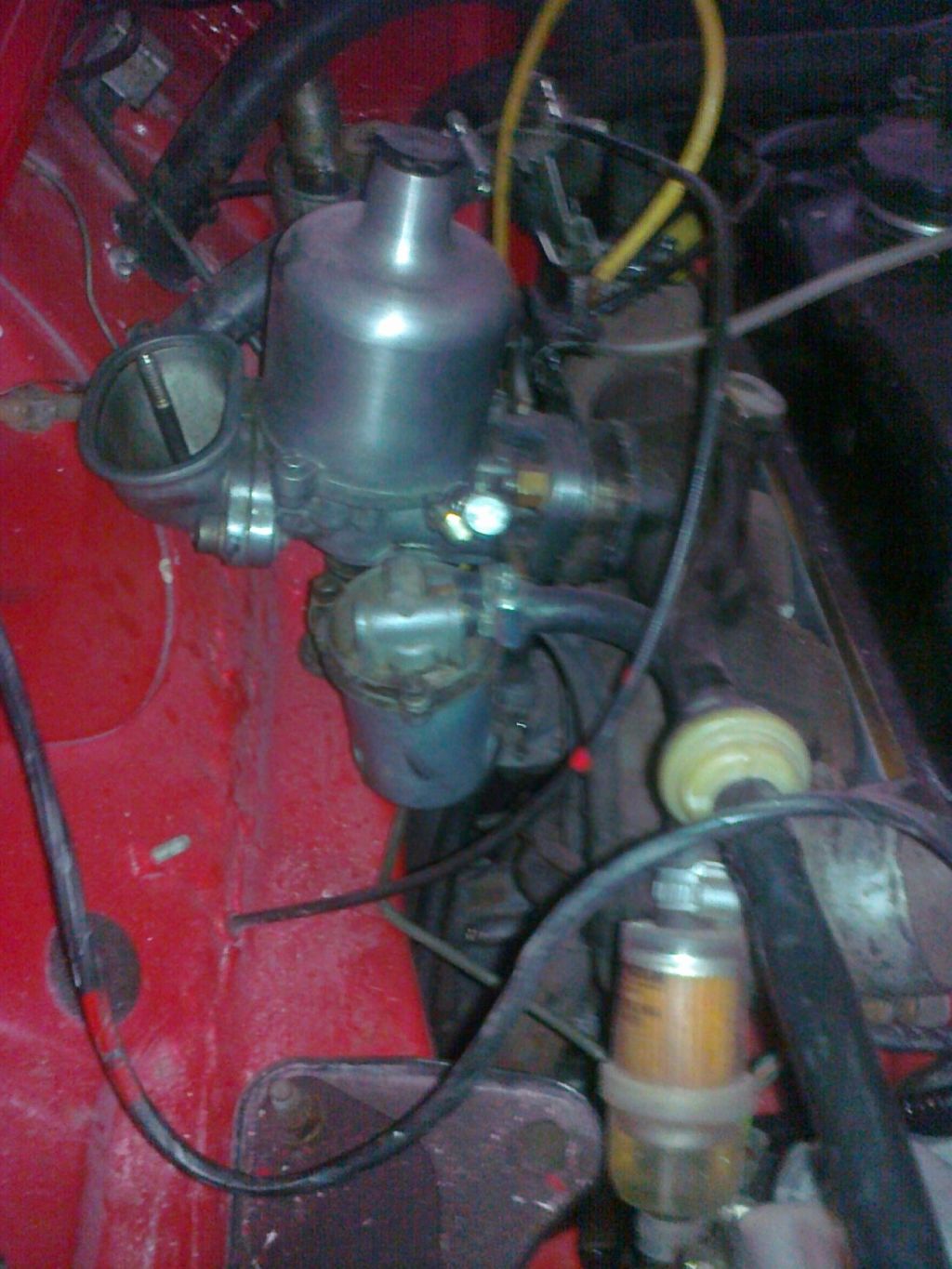

Re: projekt jaś
Czy pokrywka komory pływakowej jest dobrze przykręcona ? Przewodami w stronę kolektora ?. Przewody winny być z boku czyli równolegle do silnika. Odkręcić 3 śrubki i przekręcić ją w prawo :idea:
