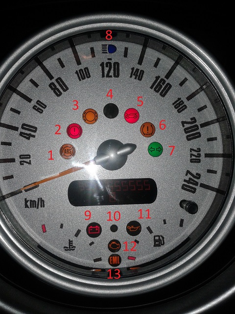

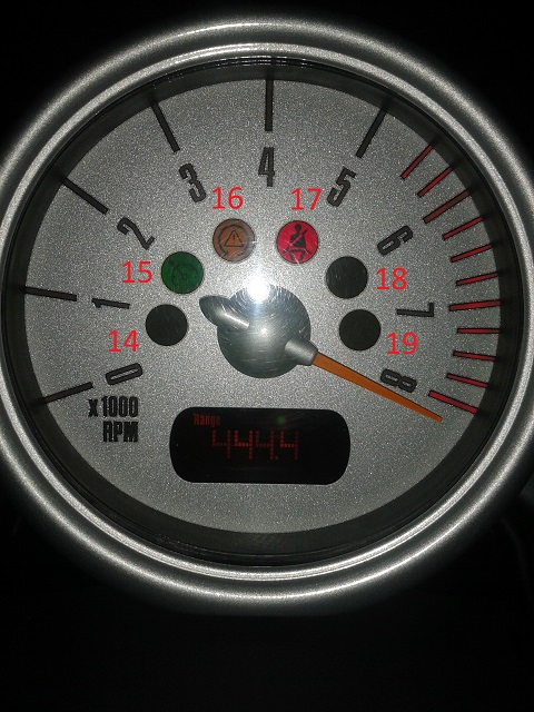

Witam,
nie widziałem podobnego tematu dlatego zakładam.
Proszę o fachowe podpisane wszystkich kontrolek.
1. ...
2. ...
3. ... itd.
Najlepiej gdyby ktoś podpisał wszystkie na raz co by tematu nie rozwijać.
Można też ten temat przykleić do ważnych.
Kontrolki prędkościomierz/obrotomierz
- 20130821_192552.jpg (154.58 KiB) Przejrzano 1264 razy
- 20130821_192516.jpg (132.79 KiB) Przejrzano 1264 razy

Re: Kontrolki prędkościomierz/obrotomierz
1. Układ ABS
2. Układ hamulcowy, ręczny lub niski poziom płynu ham.
3. Kontrolka zużycia klocków hamulcowych
4. Kontrolka poduszki powietrznej
5. Informuje o niedomkniętej pokrywie silnika lub tylnej klapie
6. Informuje o spadku ciśnienia w oponach
7. Kierunkowskazy
8. Światła drogowe
9. Ładowanie akumulatora
10.
11. Kontrolka ciśnienia oleju
12. Układ kontroli emisji spalin
13. Kontrolka elektronicznego układu wtryskowego oraz błędy w komputerze
14.
15. Informuje o włączonym tempomacie
16. Kontrolka ASC
17. Pasy bezpieczeństwa
18.
19.
Proszę o uzupełnienie pozostałych 4 i temat będzie do zamknięcia a innym może się przydać
