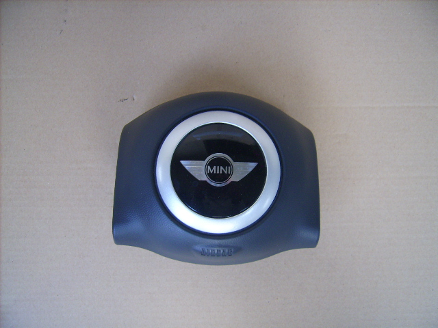

WITAM,
JESTEM POSIADACZEM MINI ONE R50. AUTO JEST BARDZO ZADBANE Z 2003 ROKU, NIEDAWNO KUPIŁAM. ALE KIEROWNICA WYGLĄDA NIENAJLEPIEJ -TZN SAMA OSLONA AIRBAGU TA CENTRALNA ZE SREBRNĄ OBWÓDKĄ GDZIE JEST ZNACZEK I NAPIS MINI. CZY KTOS MA POJECIE JAK MOZNA JA ODNOWIC? OBWÓDKE SREBRNĄ DOOKOŁA LUB GDZIE EWENTUALNIE KUPIC SAM COVER/CUP/OSŁONĘ AIRBAGU?
Prosze o rady:)
Pozdrawiam,
Monika
To pogladowe zdjecie identycznej oslony airbagu. moja wyglada gorzej.

Sama osłonka podczas wystrzału poduszki kierowcy się otwiera.. zatem jej wymiana (o ile w ogóle..) podejrzewam, jest niebezpieczna bo możesz uszkodzić airbag.. zatem pozostaje Ci się albo męczyć z taką jaką masz, albo wymienić na inna-lepsza z "alledrogo"/serwisu na nową.. Wymiana zasadniczo prosta - dwie śrubki zza kierownica (torx-imbus, nie pamiętam który) + dwa przewody wewnątrz kierownicy. Oczywiście stosunkowo wcześniej aku odłączony.. ;)

a czy jesli oslonka jest poniszczona tzn ze airbag mogl byc raczej wystrzelony? ogladalam kilka mini przed kupnem wszystkie mialy ten wlasnie emblemat podniszczony. sprawdzenie czy jest airbag w sordku nie jest takie proste.. A kolegi oslonka jak wyglada:)?

Zawsze możesz odkręcić airbag'a i od środka sprawdzić czy widzisz material poduszki... Poza tym nie wiesz do końca jak ktoś użytkowal i dbał o poszczególne części.. Mam kumple która tez nie ma idealnej tej poduszki w mini, może po prostu po jakimś czasie się niszczą...
