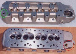

wygląda na nową no i jest srebrnaUlver pisze:Już się pogubiłem
A taka głowicaJaka ona jest
- minimaniak
- Klubowicz
- Posty: 1787
Re: Różnica między głowicą A i A+
bypass to ta rurka po prawej stronie na dolnym zdjęciu
tak to jest glowa typ A
ma bypass jak to adam napisal, ale mozna go zaslepic
tak samo otwor pod kranik
i mozesz ja uzyc do silnika A+
w zielonym kolku sa otwory pod kranik
w czerwonym bypass
otwor pod kranik zaslepia sie plytka z otworami na srubki
bypass zaslepia sie takim kapturkiem gumowym z cybancikiem
ale uwazam ze lepiej by bylo zalozyc pompe z bypassem i to podlaczyc
oraz jesli nie kranik to chociaz kolanko, i polaczyc uklad chlodzenia tak jak bylo w mini 998ccm po 89 roku
chodzi o to aby odbierac cieplo z nad 4 tloka, minimalizuje sie ryzyko przegrzania glowicy w tym miejscu
generalnie im lepszy przeplyw cieczy w glowicy tym lepiej, mniejsze ryzyko spalania stukowego i "samopalu"
w czerwonym bypass
- zaznaczone.JPG (17.23 KiB) Przejrzano 1256 razy
