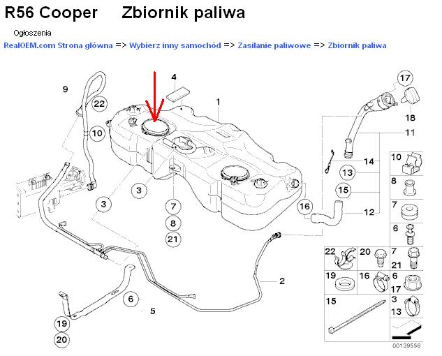

Pod tylnym siedzeniem masz dwie okrągłe zaślepki. Jedna to pompa paliwa, a pod drugą znajduję się filtr paliwa - papierowa wkładka.

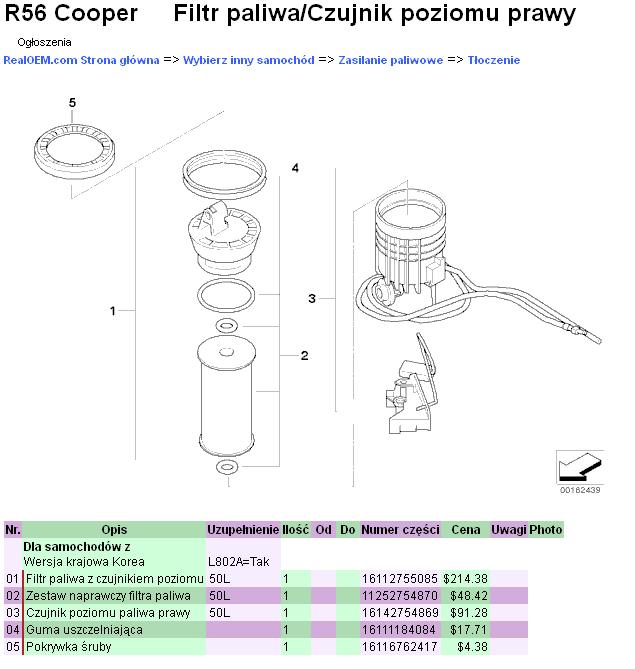

Tutaj masz schemat:
- bez tytułu.JPG (49.09 KiB) Przejrzano 1211 razy
Re: Problem z filtrem paliwa
Dziekuję bardzo za odpowiedź. Lecz właśnie tamto miejsce wziąłem jako pierwsze pod uwagę i okazało się że po odkręceniu blachy maskującej wszystko jest zaślepione plastikiem. Myślałem nawet o rozwaleniu tego ale to raczej nie jest profesjonalne rozwiązanie. Czy można się tam dostać jakoś od spodu?
Powinieneś zobaczyć dużą plastikową nakrętkę. Po odkręceniu jej wychodzi cały wkład z filtrem.
Jak na obrazku:
Jak na obrazku:
- 11.JPG (54.26 KiB) Przejrzano 1203 razy
