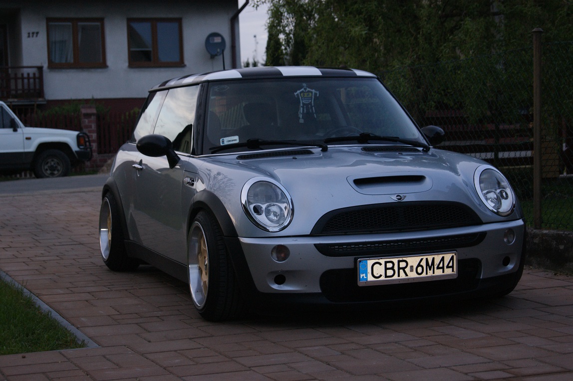

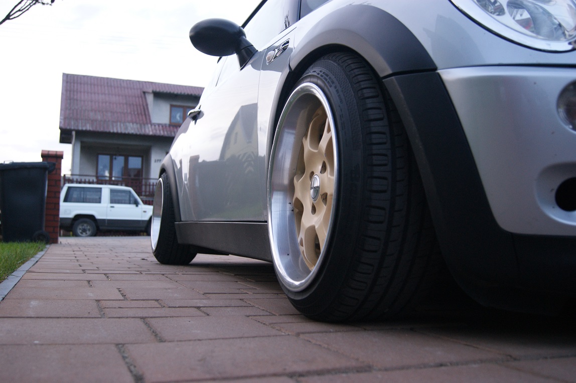

Re: R50 Pakiet S No i przyszedł Gwint :)
Post autor: Mitch »
Dla mnie bomba optyczna! :mrgreen: Choć szkoda, że nie S, ale takim dupowozem z drugiej strony zapewne byś dużo i tak nie poupalał :razz:
Zapodaj fote, zeby lepiej felge od frontu było widać.
Jakiej firmy gwint? Ile poszedł w dół?

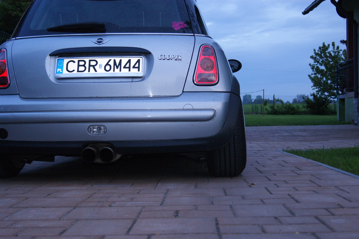

Post autor: Gutowski »
dołączam się do pytania, co to za gwint i ile mm zszedł niżej
mike_mike1
Post autor: mike_mike1 »
Gwint TA Technix. W specyfikacji bylo, ze max. -60mm da sie skrecic i w sumie na maxa jest skrecony. Jest jeszcze mozliwosc opuszczenia o jakies 15mm , bo na tyle nadkole pozwoli przy feldze 16" ale musiaalbym wyrzucic te male sprezyny z gwintu. Teraz jest 195/45r16 na feldze 9 cali i gdybym nacignal 195/40 to jeszcze poszlo by o jakies dobre 15mm. Czyli w sumie lacznie jakies 90mm. Nie wiem tylko czy jest sens , bo juz jest ekstremalnie nisko i mega twardo, trzebaa sie pilnowac na koleinach, i musze wyrzucic te stopki z progow od podnoszeniaa auta, bo zawiesza ssiiee na policjanntach. Musiaalem tez wycieac ten spojler ktory byl pod zderzakieem bo dotykal asfaltu. Felgi oprocz polerki sszalu na razie nie robia. Rotor bedzie na dniach polakierowany na zlota perle.

adrianoscyganos
Post autor: adrianoscyganos »
Wywal Helpery (te małe sprężynki) i od razu lepiej siądzie :) Ciekawa koncepcja, widzę że w tym roku jest wysyp Mini na gwincie...
