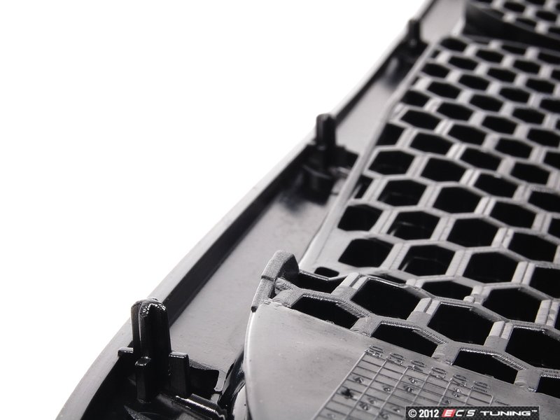

witam! jako, że mam pourywane zaczepy w moim grillu i nie chce dawać go po raz 3 do spawania, kupuje nowy górny grill aero.
Z tego co widzę ze zdjęć (bo w moim były pourywane)
http://c1552172.r72.cf0.rackcdn.com/255777_x800.jpg
ma on jakiś nietypowy sposób mocowania, może ktoś podać numer części bądź zdjęcie jak ma u siebie zamontowany taki grill od spodu maski, z góry dzięki! piątka!

Mocowany jest za pomocą maleńkich blaszanych nakrętek. Też zamawiam nowy grill w BMW, to potwierdzę czy są w komplecie.
Na rysunku ich nie ma http://realoem.com/bmw/showparts.do?mod ... g=51&fg=95

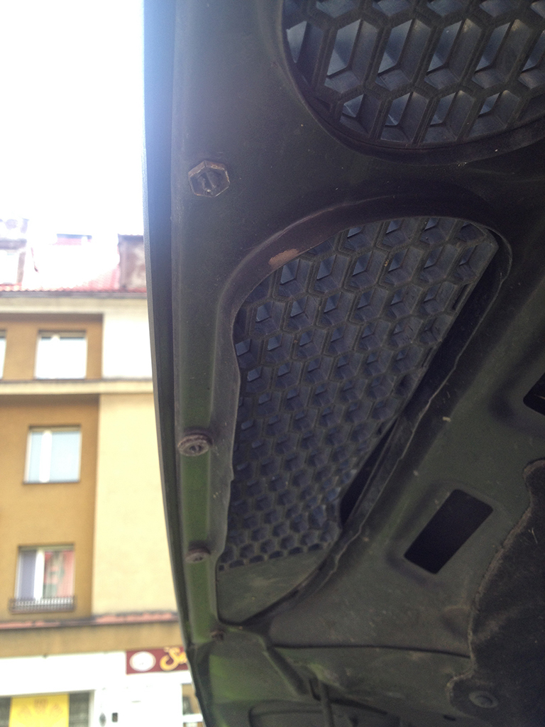

to pokaż zdjęcia jak to masz przymocowane od wewnętrznej strony maski, na jakim patencie.

Tak to u mnie jest zamontowane, chyba nakrętki ze starego grilla. Ta jedna u samej góry jest metalowa a pozostałe to taki gumki. Jak ktoś wie jaki to ma numer to niech da znać bo zauważyłem że kilka mi ich zgineło.

czyli tam normalnie musi być gwint.
to co tu chodzi: http://c1552172.r72.cf0.rackcdn.com/255777_x800.jpg

Na tych plastikach (bolce krzyżakowe) nie musi być gwintu. Te metalowe, blaszane nakrętki są na tyle ostre, że same nagwintują ten plastik. Przed założeniem w/w nakrętki ma być cienka plastikowa podkładka żeby nie porysować lakieru od wewnątrz. Zaraz sprawdzę czy mi gdzieś nie została sztuka do zdjęcia i jak coś prześlę foto. Najllepiej dokręcać nasadową chyba 10-ką i nie za mocno żeby nie przeciągnąć tego psełdo gwintu lub w najgorszym wypadku ukęcić ten plastikowy bolec.
beamish
Posty: 195
Rejestracja: 18 lut 2014, 08:18
Lokalizacja: Kolumna
Re: Rodzaj nakrętki/mocowania grilla aero
Post autor: beamish »
Nakrętki są dostępne oddzielnie pod indeksem 07149116541.
