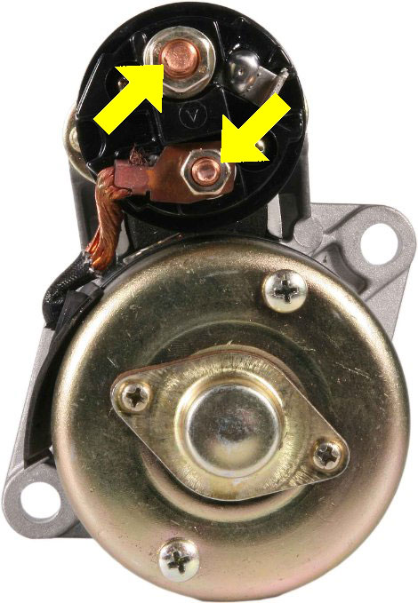

Wrzuć na luz, włącz zapłon i za pomocą np. klucza płaskiego zewrzyj wskazane strzałkami kable. Jeśli rozrusznik zadziała, to automat do wymiany. Jeśli nie zadziała, to skończyły się szczotki lub jest to poważniejsza usterka rozrusznika. Czasami pomaga obudzenie go impulsatorem kinetycznym zwanym popularnie młotkiem

Rozruszniki klasycznych mini należą do dość trwałych i niezawodnych elementów i na ogół wytrzymują znacznie większy przebieg niż sam silnik do koniecznego remontu. Niemniej jednak awarie się zdarzają. Jeżeli chodzi o ten konkretny przypadek rozrusznik działał bezproblemowo i nie wykazywał żadnych usterek czy oznak nieprawidłowego działania w trakcie testów silnika po naprawie. Zanim zostanie podjęta decyzja o wymianie rozrusznika należało by go wymontować i sprawdzić jego działanie poprzez bezpośrednie podłączenie do akumulatora np. kablami rozruchowymi.
Kolega powyżej opisał jak sprawdzić działanie silnika elektrycznego rozrusznika. Zwarcie zacisków oznaczonych strzałkami wtedy gdy do górnej śruby dołączony jest kabel plus a do obudowy rozrusznika kabel minus powinno spowodować uruchomienie i szybkie obracanie się wirnika rozrusznika. Jeżeli obraca się /pracuje to znaczy że nie ma problemu ze szczotkami. Jeżeli nie reaguje lub reaguje dopiero po stuknięciu np młotkiem w obudowę to najprawdopodobniej kończą się szczotki. Aby sprawdzić działanie "automatu" czyli elektromagnesu który jednocześnie powoduje wysuniecie do przodu zębatki napędzającej koło zamachowe silnika i jednocześnie zwarcie styków prądowych ( czyli robi to co przed chwila próbowaliśmy zrobić jakimś metalowym narzędziem (klucz lub śrubokręt) należy zewrzeć górną śrubę z podłączonym kablem plus z szerszą płaską końcówka (na ilustracji po prawej stronie) do której podłączony jest w samochodzie czerwony przewód uruchamiający rozrusznik. Jeżeli nic się nie dzieje to uszkodzone jest uzwojenie cewki automatu. Jeżeli jednak słychać stuknięcie i zębatka wysuwa się do przodu a rozrusznik nie kręci ( pomimo że przy bezpośrednim zwarciu kręcił) to najprawdopodobniej wypalone są styki w automacie i wtedy trzeba go wymienić.
