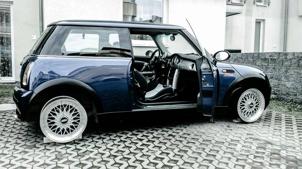

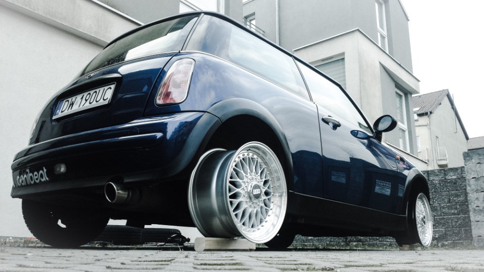

fajny :D
ile cali felgi? co to za tłumik?

Felgi 17" 7.5j i 8.5j et 42
Wydech ulter'a

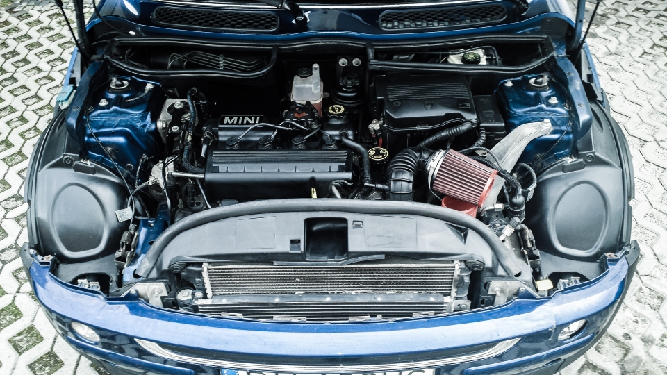

Wiesz, że zaciągasz gorące powietrze teraz na dolocie?

Wiem wiem, ten stozek to akurat bajer za 40 zl z norauto, fajnie brzmi ale nie wstawialem go ze wzgledu na moc xd

Miałeś nadmiar mocy i chciałeś to zmienić, rozumiem. :grin:

BTW jak ten Ulter w montażu? Plug&play czy była konieczna jakaś kombinacja?

Troszkę się pomęczyli, ponieważ ten łącznik jest fabrycznie pod złym kątem ustawiony. Ściągnęli cała rurę, trzeba było ją leciutko dogiąć i zaczęli montować od tyłu kończąc na dokręcaniu tam, gdzie kiedyś u mnie był katalizator. Samemu bym się za to nie brał, ale się opłacało, wydech fajnie brzmi (ładny pomruk, czasem z niego strzeli) jak za ta cenę (ok 500 zł) no i jeszcze polska firma, dobra jakość. Gdyby komuś nie wystarczyło to won z katem -> http://youtu.be/VKgiKxVxFzk

Pytanko do was: Jak widzicie zagościły u mnie nowe felgi i teraz trzeba będzie dobrać jakieś oponki. Myślałem o 195/45/17 i 205/45/17 sprawdzałem na willtheyfit.com i jeśli chodzi o obwód jeszcze jest to najlepsza opcja. Oczywiście montuje również gwint na wiosnę dlatego taki naciąg żeby się koła zmieściły (tylne i tak minimalnie wystają). Git?

ja mam u siebie na kołach 8,5calach 205/45 i jest delikatny naciąg, jednak lepsze by były chyba 195.

ja też mam ultera ale tak nie wrzeszczy ;O
nie wiem jak to było u mnie bo już był na aucie,
ten Twój jest dedykowany do r50?

Tak dedykowany, ale zamówiłem z inna końcówką. Ten link z yt co wstawiłem to nie mój, ale brzmi podobnie ze względu na wycięty katalizator.
