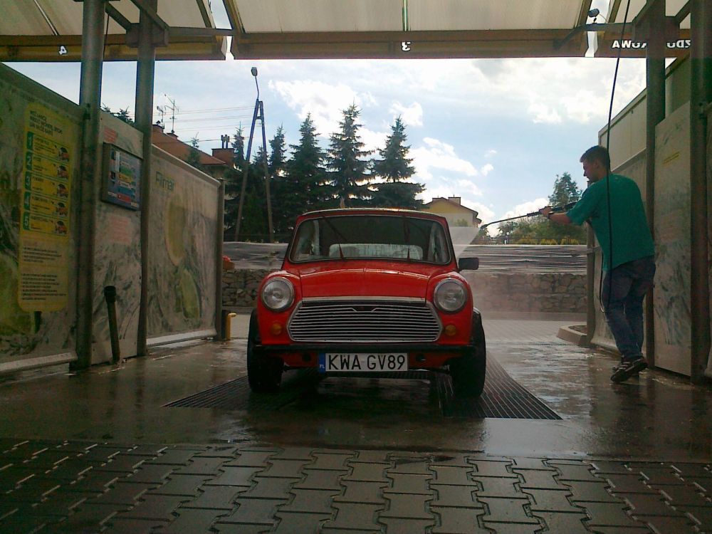

Re: projekt jaś
myje sie
- 10555356_286897338162402_1475112182_o.jpg (120.76 KiB) Przejrzano 1483 razy
