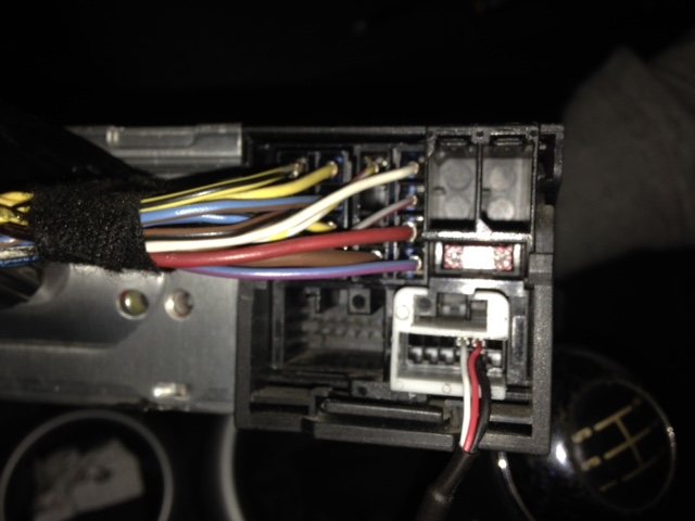

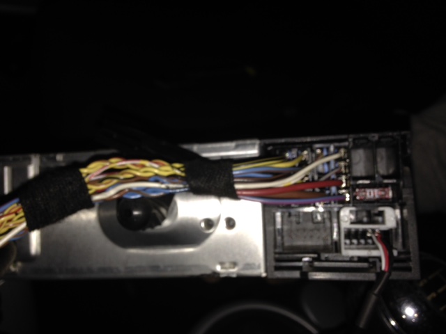

Dzieki za pomoc, dostalem sie do radia, tylko teraz nie dziala mi ten tryb aux. Zgodnie z instrukcja z innego tematu z forum o aux wpialem ten kabel w to drugie gniazdo, usunalem to zabezpieczenie zeby ten kabel wszedl i nic. Klikam mode to wyskakuje no disc. Wklejam dwa zdjecia.

loleksi pisze:Dzieki za pomoc, dostalem sie do radia, tylko teraz nie dziala mi ten tryb aux. Zgodnie z instrukcja z innego tematu z forum o aux wpialem ten kabel w to drugie gniazdo, usunalem to zabezpieczenie zeby ten kabel wszedl i nic. Klikam mode to wyskakuje no disc. Wklejam dwa zdjecia.
przesun piny we wtyczce ojedel w lewo patrzac na wtyczke tak jak na zdjeciu i zadziala

Post autor: loleksi »
Chodzi o te trzy kabelki? Bo całej wtyczki przesunę, ponieważ blokuje ta obudowa wtyczki i obudowa gniazda
Przesunalem te piny o jeden w lewo, tak jak na zalaczonym zdjeciu, i nadal wciskajac mode przesakuje na CD. Wyskakuje no disc. Radio mam standardowe czyli Radio Boost CD 53, to mozliwe ze nie mam w nim molzliwosci podlaczenia innego urzadzenia jackiem przez aux?
