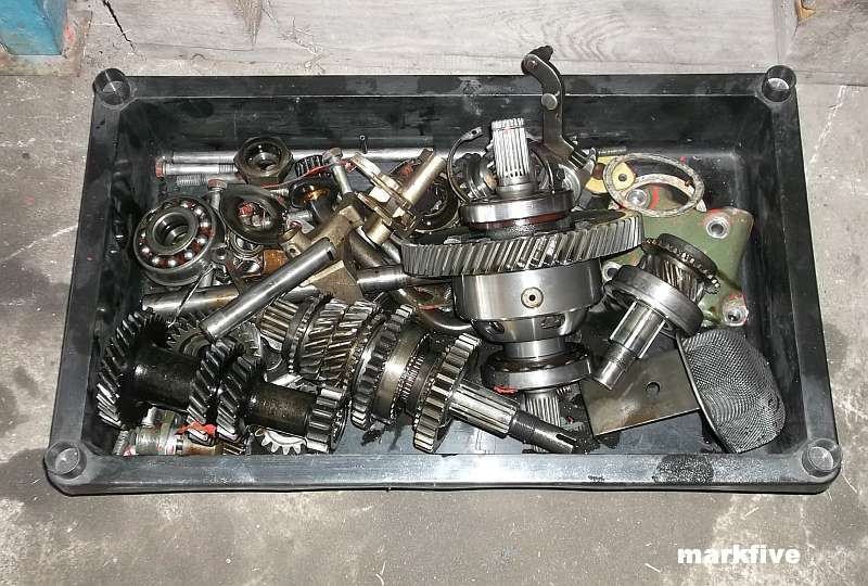

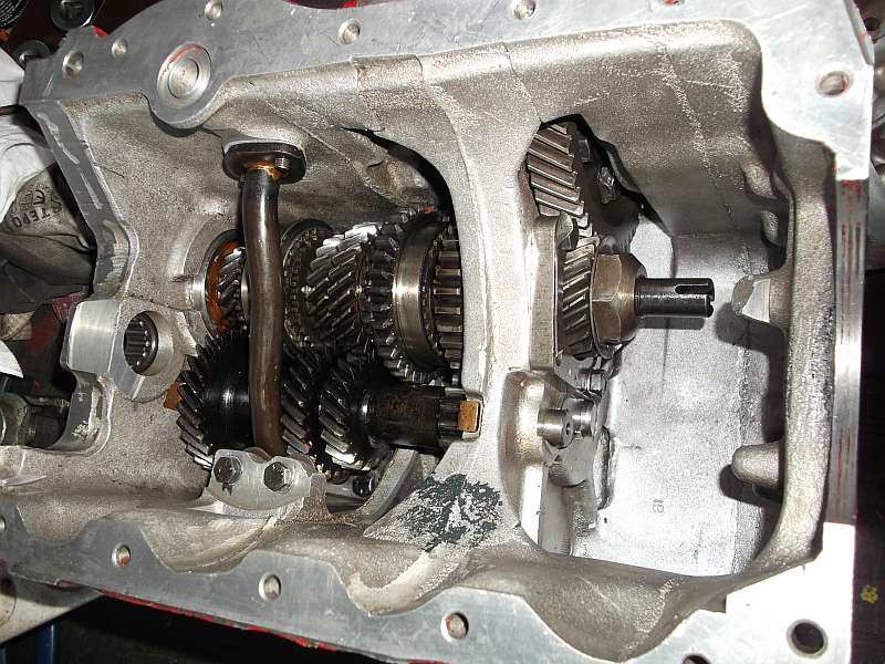

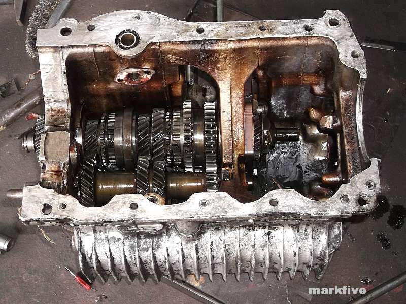

Re: Mini Mayfair by mum666
Mniej więcej tak przeciętnie wygląda skrzynia przed rozbiórką, wyjęte z niej części i skrzynia przygotowana do montażu. Pozostawianie skrzyni w takim stanie jak jest ( bez rozbiórki, czyszczenia i weryfikacji części ) przy okazji remontu samego silnika jest ryzykowne. Na dnie skrzyni gromadzą się różne zanieczyszczenia w tym także opiłki które mogą spowodować uszkodzenie np. nowych panewek wału. Rozbierałem co najmniej kilkadziesiąt takich skrzyń i nie zdarzyło się by nie było potrzeby wymiany na nowe co najmniej kilku części
- skrzynia 3.jpg (125.5 KiB) Przejrzano 2545 razy
- skrzynia 2.jpg (119.52 KiB) Przejrzano 2545 razy
- skrzynia 1.jpg (129.35 KiB) Przejrzano 2545 razy
