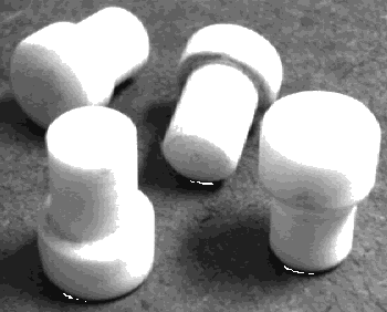

korki tłoka do press fit........
A tu ma kijowy palnik ale mniej więcej tak to wygląda..

- korki pres fitt.gif (15.45 KiB) Przejrzano 744 razy

Czy możesz wyjaśnić co te "korki tłoka" press fit mają współnego z wyciskaniem i wciskaniem sworzni do główki korbowodu ?
Kiedyś takie ( lub podobne ) korki / zatyczki teflonowe do sworzni stosowane były do tłoków ze sworzniami pływającymi. Ponieważ zdarzało się, że zabezpieczenia sworzni w tłoku wypadały z rowka i sworzeń rysował gładź cylindra, był to sposób na unikniecie tego typu uszkodzeń.
Sposób osadzenia sworznia "na stałe" w główce korbowodu czyli press fit jest na tyle skuteczny, że tego typu dodatkowe zabezpieczenia nie są potrzebne / nie spotkałem się z tym by ktoś je stosował.
Co do pokazanych sposobów wyciskania sworzni, kiedyś stosowałem podobny do pierwszego przykładu czyli za pomocą specjalnego dopasowanego ściągacza śrubowego. Głównie chodziło mi o to by nie uszkodzić samego tłoka. Wiele sposobów "siłowych" kończy się deformacją lub uszkodzeniem powierzchni tłoka. Na ogół gdy tłoki wymieniane są na nowe nikt się starymi nie przejmuje i traktuje je jako złom. W praktyce używane oryginalne tłoki jeżeli nie są zdeformowane / uszkodzone, są często lepsze jakościowo od nowych zamienników i mogą być z powodzeniem zastosowane przy naprawach polegających na tulejowaniu bloku. Nie zawsze oczywiście udaje się "odzyskać" komplet tłoków z jednego silnika.

Masz racje.... dam sobie spokój z tymi korkami jako przerost formy nad treścią..
