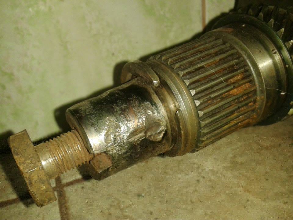

Ciekawe, że prawie we wszystkich silnikach A+ a szczególnie SPI w trakcie remontu okazuje się, że wałek koła pośredniego jest zużyty, a nie spotkałem się z tym w żadnym naprawianym silniku A serii poczynając od 884 przez 998 do 1275.
Nigdy nie spotkałem się z takim stanem wałka w A serii jak ten który pokazuję niżej, gdzie skończyło się to wyjściem wałka przez obudowę koła zamachowego
- 2816.jpg (98.5 KiB) Przejrzano 620 razy
- 2811.jpg (154.33 KiB) Przejrzano 620 razy
