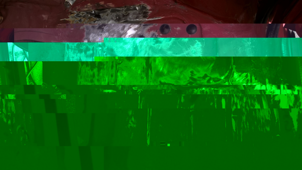

Dziura do załatania :(
Re: Gibki Cooper 91r " MAŁY "
było tam grzebać !? :)
byłem pewny ,ze pod wygłuszeniem jest zdrowy :oops:
