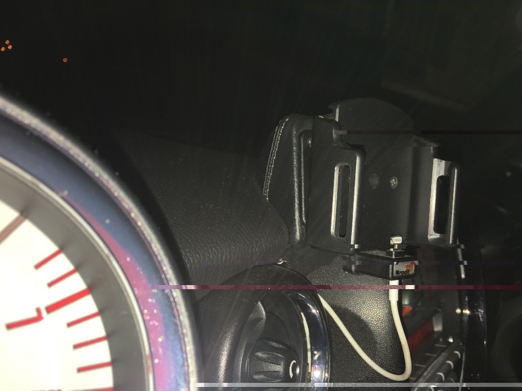

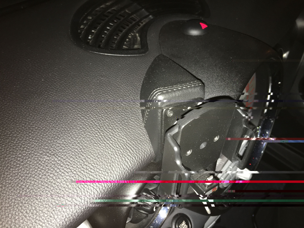

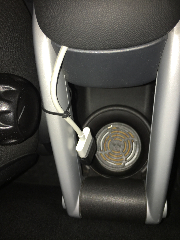

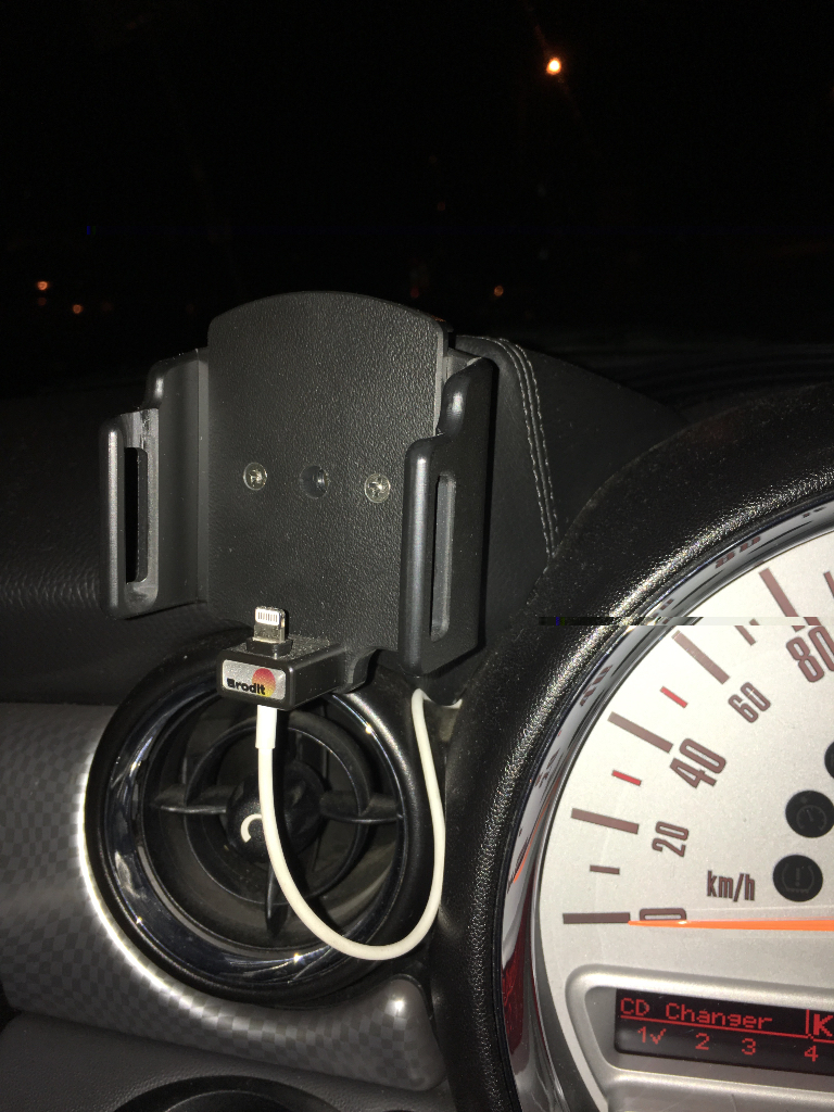

Trochę to trwało ale ostatnio jestem zarobiony. Zdjęcia przedstawiają uchwyt do telefonu który udaje oryginalne poszycie deski rozdzielczej w Miniaku dodatkowo nakręcony jest na niego uchwyt Brodit do iPhone 6/6S z opcją powiększania do włożenia telefonu z etui i kablem. Kabel jest poprowadzony pod kolumną środkową w okolicach prawej nogi kierowcy (schowany pod plastikami). Kabel do ładowania wpięty jest w USB który jest w tunelu środkowym. W podłokietniku jest iPod Touch który jest podłączony do radia i dzięki temu mam wszystkie piosenki pod ręką - oczywiście sterowane z kierownicy.

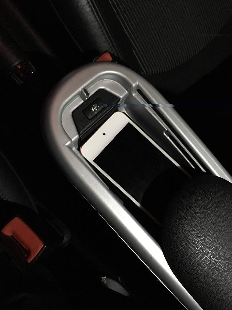

I podłokietnik

Zwłaszcza ten element do mocowania uchwytu na desce. Skąd coś takiego wziąłeś?

Jeśli chodzi o uchwyt to jest to uchwyt firmy KUDA. Do niego przykręciłem uchwyt Brodit. Drogie ale ładne bo taki miałem zamysł aby zbyt mocno nie ingerować w auto.
