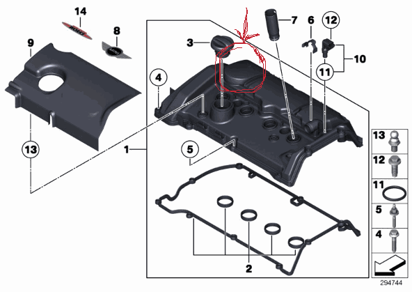

Od pewnego czasu pojawił się u mnie wyciek oleju z lewego górnego rogu pokrywy głowicy (jak na załączonym rysunku :smile:). Czy ktoś ten temat już przerabiał i zna rozwiązanie tego problemu :?:

rozwiązanie to sprawdzasz czy pokrywa nie jest popekana,
jeśli tak to wymieniasz pokrywe, jeśli nie uzyj części nr2

flapjck1 pisze:rozwiązanie to sprawdzasz czy pokrywa nie jest popekana,
pokrywa nie jest popękana
flapjck1 pisze:jeśli tak to wymieniasz pokrywe, jeśli nie uzyj części nr2
Na pewno :?: :roll: Nie wiem czy to dobrze widać na rysunku, ale wyciek jest z pod takiej małej pokrywki w lewym górnym rogu pokrywy. Jak zdejmiemy tą pokrywkę to w środku znajduje się okrągła gumowa membrana dociskana sprężyną, coś jakby system odpowietrzania głowicy. Na mój laicki rozum nie ma to nic wspólnego z uszczelką profilowaną (chyba, że się mylę :oops: ). Problem polega na tym, że studiując realoem nie widać żeby ta membrana występowała jaka oddzielna część ( co wydaje się bez sensu, jako że membrana ta nie stanowi integralnej części pokrywy głowicy i można ją bez problemu wyjąć). :roll:

zmienia postac rzeczy
jak jest tak jak mówisz to jednocześnie sam sobie odpowiedziales, bmw nie przewiduje najwyraźniej wymienności samej odmy

A ktoś mi powie do czego jest ta odma i jak ona działa? Mam podobny problem.
Czy mogę zamontować obudowę od np N14? Nie mogę nigdzie dostać do N18, co ciekawe żadne inne wersje nie mają tej odmy po lewo otwieranej, wszystkie są zabudowane nawet w JCW więc po co tam jest ta odma?

Mam problem z w/w membrana.
Jest to odpowietrzanie komory korbowej.
W silnikach N 18 nie występuje jako cześć zamienna.
Powiedziano mi:
Aby wymienić sparciała gumkę należy kupić nowa głowice.
Jakiś obłęd nowa kosztuje ok 1200,-
Znalazłem stronę vanos-BMW.Com
Tam (jedyne miejsce) można dokupić taka gumę za ok 20$
Zamówiłem jak dojdzie sprawdzę czy pasuje i dam znać.

Wymieniłem guma pasuje jak ulał :)
Stara była mocno sparciała brudna i popękana.
Cala operacja wymiany 10 minut.
