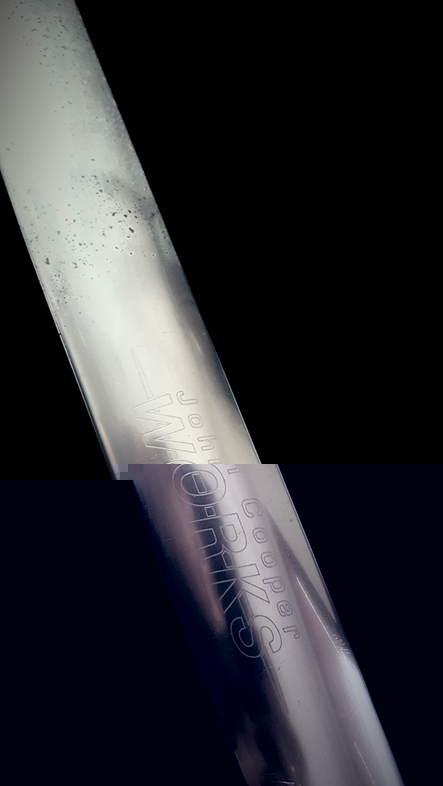

Ale mam banana na twarzy :) Kupiłem używaną, zaśniedziałą, aluminiową rozpórkę (miało byc "no name")... zaczynam ją polerować ... i ukazuje się mój ulubiony znaczek :)
PS. Ten czerwony niestety nie mój, ale tak to ma leżeć w komorze. Montaż, zdjęcia i wrażenia z jazdy w najbliższy dłuuugi weekend :)

Hm.....też to mam :D też cholerstwo śniedzieje. ... u poranek się z tym jakoś ?

Jestem w trakcie zabawy ale papier wodny 2500 i później pasta do polerowania aluminium (czyli coś typu Autosol, Tempo Silichrom EX) daje radę.

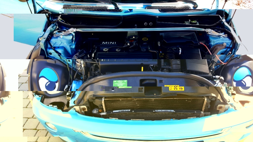

Rozpórka zamontowana. Nie jestem pewien czy dobrze bo jedni piszą, że auto ma normalnie stać i należy ją zamontować a inni, że auto na podnośniku do góry i dopiero montaż. Tak czy siak zamontowane i troszkę pojeżdżone. Wnioski i spostrzeżenia...
- Fajnie wygląda ;)
- Nie widzę jakiejś dużej różnicy przed i po w jeździe po zakrętach ale jak napisałem powyżej nie wiem czy właściwie ją zamontowałem.
- MINI sprawia wrażenie bardziej zwartego i odnoszę wrażenie, że plastiki deski rozdzielczej mniej skrzypią na kiepskich drogach.

w kilku swoich autach montowałem i zawsze auto stało na równym podłożu, nie na podnośniku :) Tylko, że w innych czułem dość znaczną różnicę zwłaszcza w zakrętach a w Miniaku nie czuję praktycznie żadnej różnicy, chyba dlatego że mini samo w sobie prowadzi się jak gokart :) Ale rozpórka ładnie wygląda no i już :D

Dokładnie takie same mam odczucia jak Saguaro .W poprzednim aucie widziałem różnicę w Mini już nie tak bardzo
No ale kozacko wygląda :D
PS. STi 77 i jak z tym polerowaniem jesteś zadowolony? Zresztą zobaczysz za kilka dni czy to coś dało...

Oczywiście, że dało. Wygląda o niebo lepiej. Jeśli nie masz mocno zaniedbanej to spróbuj pastą K2 aluchrom. Ja taką wykańczałem i wyszło praktycznie lustro.
