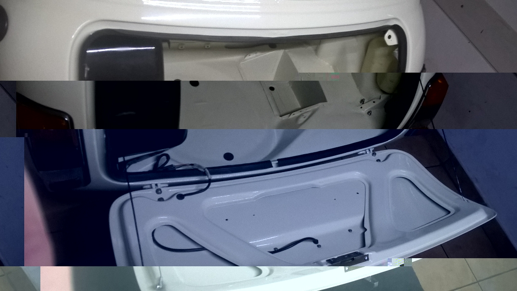

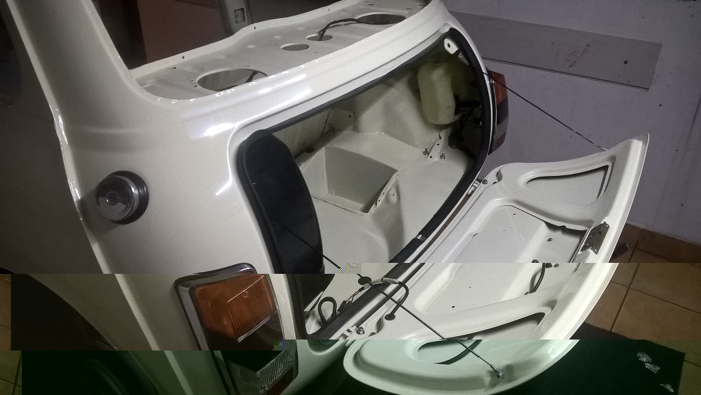

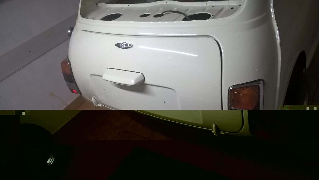

No to sędziowie orzekli - będą 10 facepalm
Tył prawie gotowy :shock:
Re: Mini Bemol z Kaszub
widzę ,że zderzaków nie będzie ... a gdzie otwory na mocowanie nadkoli ? przycinałeś przednie błotniki ? pod 10/13 ?
