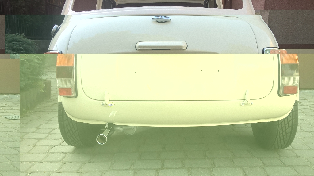

Pas tylny jest prosty, okulary masz krzywe :lol:
Re: Mini Bemol z Kaszub
Okulary mam progresywne. Daj fotkę równo z tyłu do się wyprostuje.

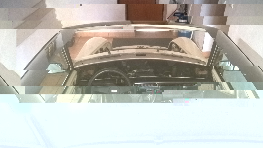

Jednak okulary progresywne się przydały. Przy fotce z 6 września 2017 był widoczny "faltdach" - nie pamiętam ręczny, elektryczny w zasadzie nie jest to istotne. Moje pytanie co z tą dziurą zrobiłeś - zaspawane, czy cały dach zmieniony?
Przepraszam ale trochę "upierdliwy" jestem w takich sprawach.
se7ven pisze:Jednak okulary progresywne się przydały. Przy fotce z 6 września 2017 był widoczny "faltdach" - nie pamiętam ręczny, elektryczny w zasadzie nie jest to istotne. Moje pytanie co z tą dziurą zrobiłeś - zaspawane, czy cały dach zmieniony?
No to jednak okulary słabe okulista dobrał, dziuraw dachu nadal jest facepalm

I dach robi się nowy.... :lol:

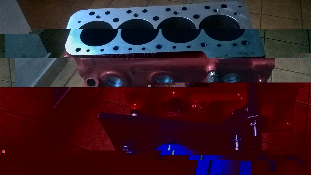

Komora poskładana czeka na silnik

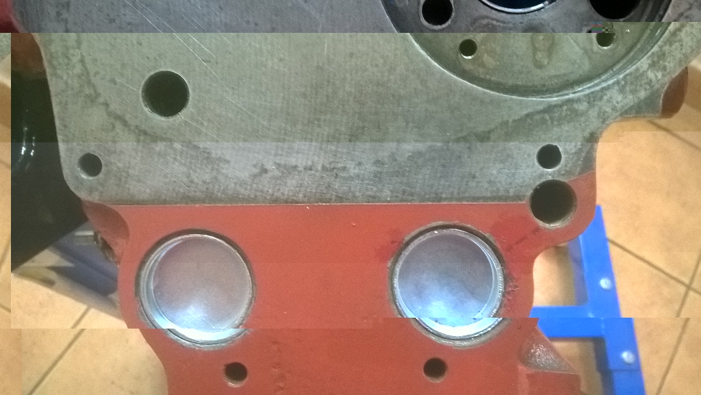

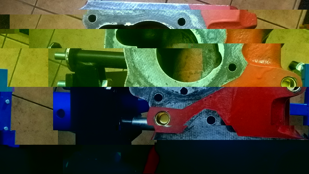

Kanały chłodzenia wyczyszczone i założone nowe broki

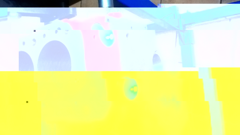

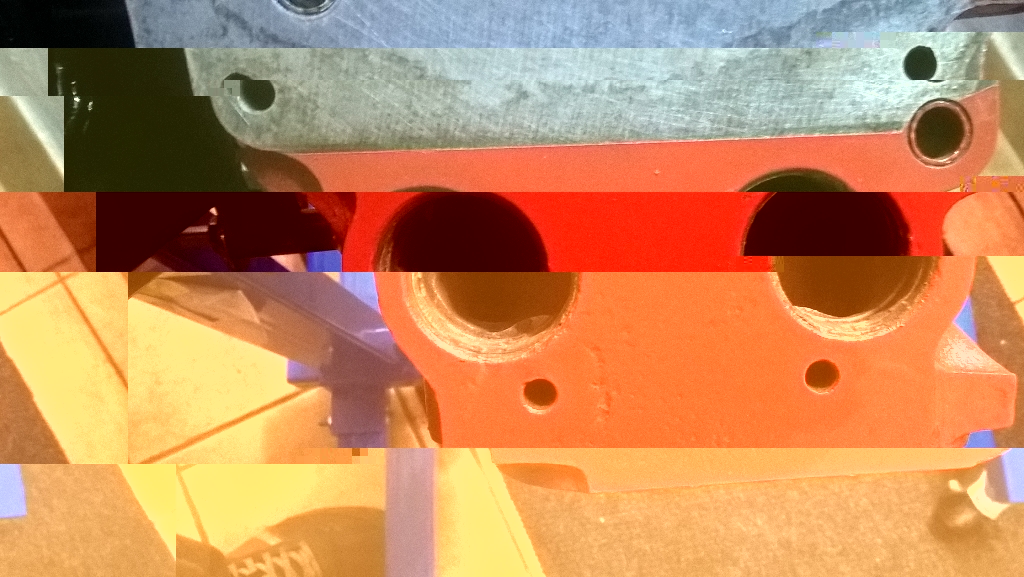

Otwarłem kanały magistrali olejowej - kanał od strony wałka rozrządu mocno przypchany.
lilek
Posty: 561
Lokalizacja: CK
Post autor: lilek »
Kanały olejowe magistrali wyczyszczone i zainstalowano nowe broki olwjowe.

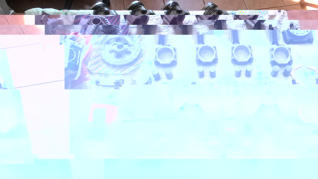

Wał siedzi, na nowych panewkach +20 i nowych półksiężycach std. Luz osiowy sprawdzony i taki jak książka pisze. Wał dokręcony odpowiednim momentem.

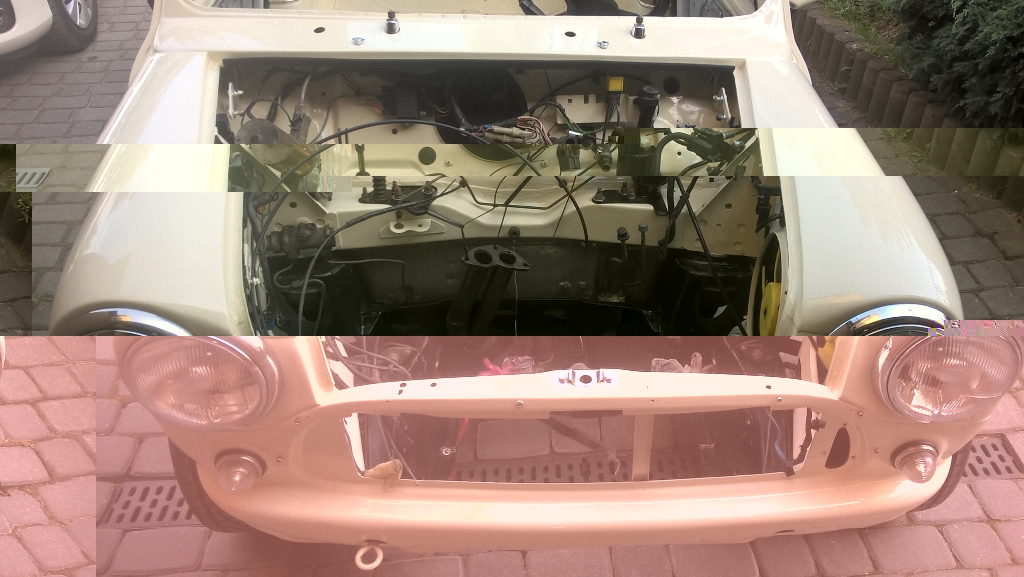

Dzięki mojemu koledze Bartkowi któremu bardzo dziękuję tapicerka dachu i roladach gotowe :D
