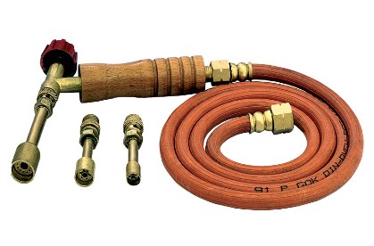

Masz miniaka... kup. A zaoszczędzisz sobie czasu i nerwów. :)

hillman pisze:Masz miniaka... kup. A zaoszczędzisz sobie czasu i nerwów. :)
Żeby tam taka żabka chciała wejść to bym tematu nie zakładał. :D
Ale to jest ten przewód na wózku, gdzie z jednej strony jest mocowanie silnika, a z drugiej wewnętrzne poszycie błotnika i taki klucz:
Obrazek
się tam nie chce zmieścić. :)
Zresztą - z drugiej strony przy sprzęgle nic lepiej.
Z początku próbowałem zwykłą nasadową 11, ale po wykonaniu ćwierć obrotu jedyne co zrobiła to już delikatnie objechała główkę nakrętki. :/
Zanim ją zjadę do końca, to chyba zostanę przy pomyśle cięcia i wykręcenia nasadowym, tylko jak zwykle mam obawy, co jeśli coś więcej się upier...
