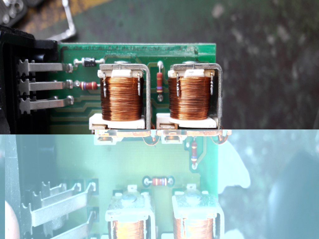

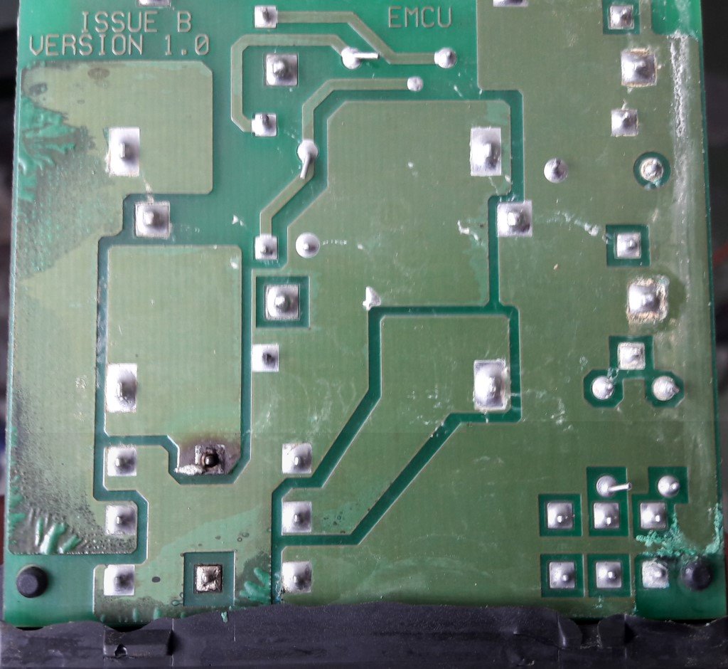

Re: brak prądu na pompie i rozruszniku
A zaglądałeś do środka? U mnie wyglądało tak.
- 20180525_111335.jpg (159.84 KiB) Przejrzano 1157 razy
- 20180525_111613.jpg (99.19 KiB) Przejrzano 1157 razy
Nie, to nie to. Rozebrałem i jest dobry. Normalnie reaguje. Sprawdzam styki - może zaśniedziały.
