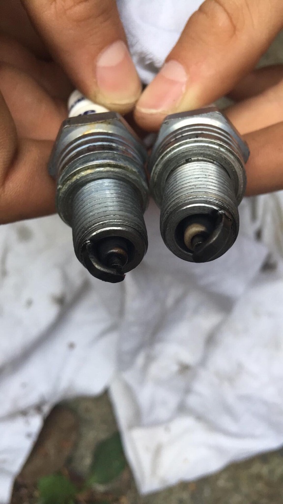

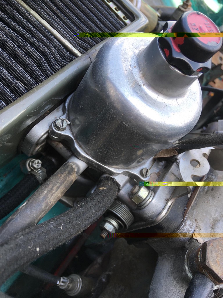

Witam pisze z zapytaniem i radami co zrobić by miniak odpalił. Mianowicie kręci a nie zapala, iskra na każdej świecy jest, gaźnik sprawdzony zalany olejem wstępnie ustawiony do odpalenia . Spec który przeglądał gaźnik starszy pan stwierdził że sprężynka tłoczyska jest rozciągnięta i krzywa . Lecz nie wydaje mi się żeby to miało, aż tak wielki wpływ na zapalanie i prace silnika . Dodam tyle że na plaku i na holu nie pali. Proszę o wskazówki bądź osobę która by mogła pomóc z diagnostyką i naprawą. Jestem z Krakowa .

jak nie pali na plaku to przyczyna nie jest w gazniku tylko w zaplonie, jesli iskre ogolnie masz to pewnie jest przestawiony aparat zaplonowy o 90/180*
