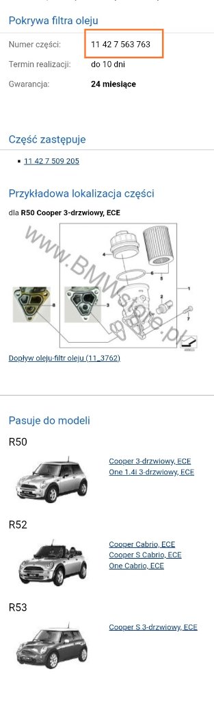

Panowie czy myślicie że sugerować się rysunkami ?
Po VIN pokazuje pokrywę bez koszyczka , bez Vin z koszyczkiem , aczkolwiek nr części jest ten sam . Moje pytanie czy ten nieszczęsny koszyczek powinien być w moim Mini fabrycznie i koniec kropka ? Dodam że po wejściu w link do pokrywy z koszyczkiem przekierowuje do tego bez . Chyba nie ma możliwości żeby to było co innego jeżeli nr części jest taki sam ? Ktoś zamawiał to z bmwstore.pl ? Pozdrawiam
