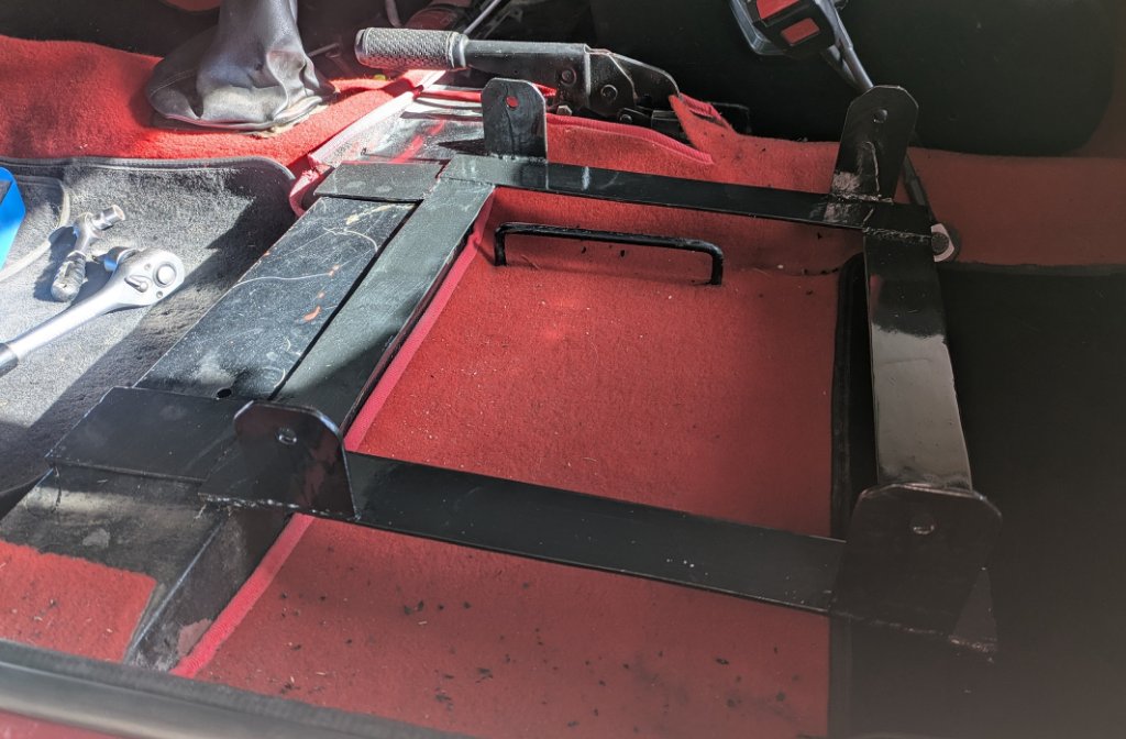

Oraz dorobiłem sobie przedłużki mocowania foteli. Te aluminiowe aftermarket nie napawały mnie pewnością a jakieś mocniejsze z UK kosztowały krocie. Dlatego zdecydowałem się zutylizować kawałek 6mm płaskownika który miałem pod ręką.

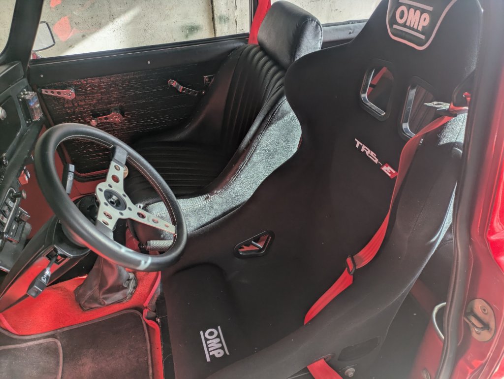

I wpadł następny, i chyba ostatni puzzelek z "rajdowego wyglądu" :D
