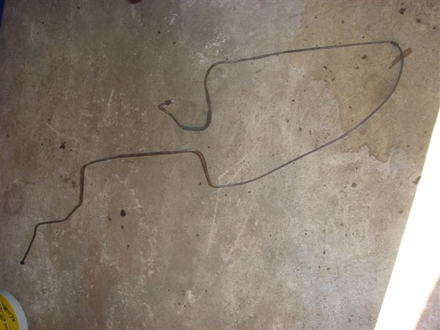

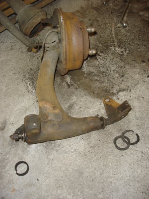

Witam.
Już składam morrisa i mam (jak można było się spodziewać) pierwsze problemy:
- poszukuje takich uszczelek, tylko, że ich nie można dostać. (patrz zdjęcie)
- przewodu hamulcowego idącego od przodu do tyłu przez całe podwozie,
bo mi się pogięła, w czasie transportu autka, wiem, że można zrobić samemu
bo mam końcówki ale czy to aby bezpieczne? (w końcu to hamulce)

Co do gumek to mam takie, ale czy oś wachacza nie ma luzów i nie jest zardzewiała?
A przewód hamulcowy to jeżeli nie jest pordzewiały to go dasz rade wyprostować i założyć, warto też go pomalować

uszczelki dostepne sa w zestawie naprawczym wahacza tylnego nie wiem czy dostaniesz oddzielnie . jak masz wahacze na zewnatrz warto sprawdzi czy nie trzeba ich zregenerowac
- co do przewodu hamulcowego zabierz stary z koncówkami i oddaj do zakadu który sie tym zajmuje i dorobi ci bez problemu . ( jest to bezpieczne )
Re: Remont mojego mini
zwlaszcza ze bez problemu mozna naby cnowe koncowki
albo jesli masz mozliwosc pozycz takie urządzonko do robienia stożków i grzybków na przewodzie i bez problemu sam dorobisz sobie nowe przewody bez wydawania kasy na specjalistyczne zakłady. ja dorabiałem sobie kompletnie wszystkie przewody i jest to bezpieczne
