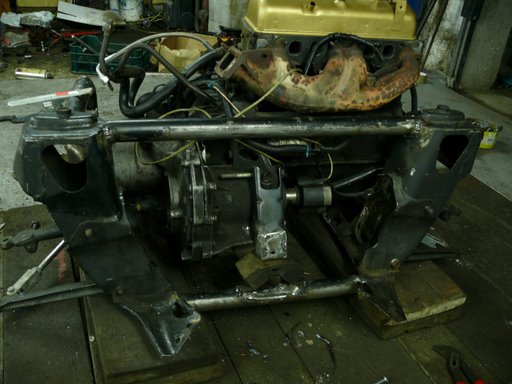

oczywiście ze na sztywno powinny być śruby główne, jak chcesz, to niedługo powinienem mieć podkładki sztywne (tak jak drążki, jeżdżą już w kilku miniakach :wink: ) .
Co do ramy, to ok, ale... w rzucie z przodu przednia część ramy jest pod kątem, a nie płasko, więc można przyjąć, że ma taką samą wytrzymałość na zginanie w płaszczyźnie pionowej co poziomej (względnie). Poza tym jak zauważyłeś, rama zwęża sie ku przodowi (też wiesz że im bliżej końca tym moment zginający dąży do zera i nie potrzeba przewymiarowywać ramy).
Saint pisze:oczywiście ze na sztywno powinny być śruby główne, jak chcesz, to niedługo powinienem mieć podkładki sztywne (tak jak drążki, jeżdżą już w kilku miniakach :wink: )
ok bede czekał na info
co do mocowań to orginalne wzmocniłem zmieniłem tylną poduszke na masywniejszą i moge ogłosić ze rama jest zakończona choć wciąż nie pomalowana.
A mocowania do podłogi moge zawsze dospawać ceownik do dolnego wzmocnienia i bedzie nawet bez wyjmowania wózka - rama jest rozwojowa:-)

Rama pod GTT gotowa, pomalowana teraz założyć zawias wrzucić silnik i przejść do trudniejszych zadań :-)

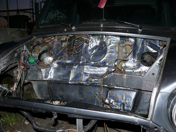

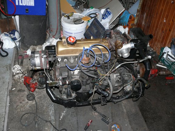

wygłuszona scianka grodziowa i rama z zamontowanym silnikiem i czescia osprzetu gotowa do ostatecznego montazu

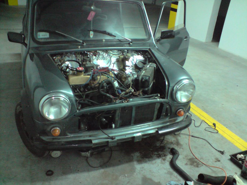

hop i jest wszystko razem
podniesiony od strony kierowcy? bo jakoś dziwnie stoi...
Sadam pisze:podniesiony od strony kierowcy? bo jakoś dziwnie stoi...
hi low wrzucone i czekam az sie poduchy ułożą i cały osprzet włoże zeby go wypoziomowac
no i pas dolny lekko sie podgioł przy wkładaniu ramy co moze potegować krzywość :-)
hehe, no więc właśnie się zastanawiałem czy faktycznie czy to jakieś zwidy/omamy :)
swoją drogą silnik nie jest trochę bardziej na jedno koło wrzucony?
jest - bo na drugie wrzucona jest skrzynia , a pozniej cały osprzet

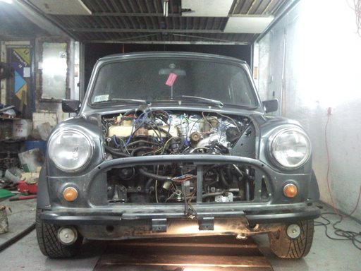

i dalssze postepy oraz małe "spotkanie w garazu"
i dalej
wywal ten intercooler przed silnik, obok chłodnicy
Saint pisze:wywal ten intercooler przed silnik, obok chłodnicy
a atrapa gdzie?
a chłodnica oleju, a chłodnica obiegu turbo .... troche tego jeszcze trzeba tam upchnąc
