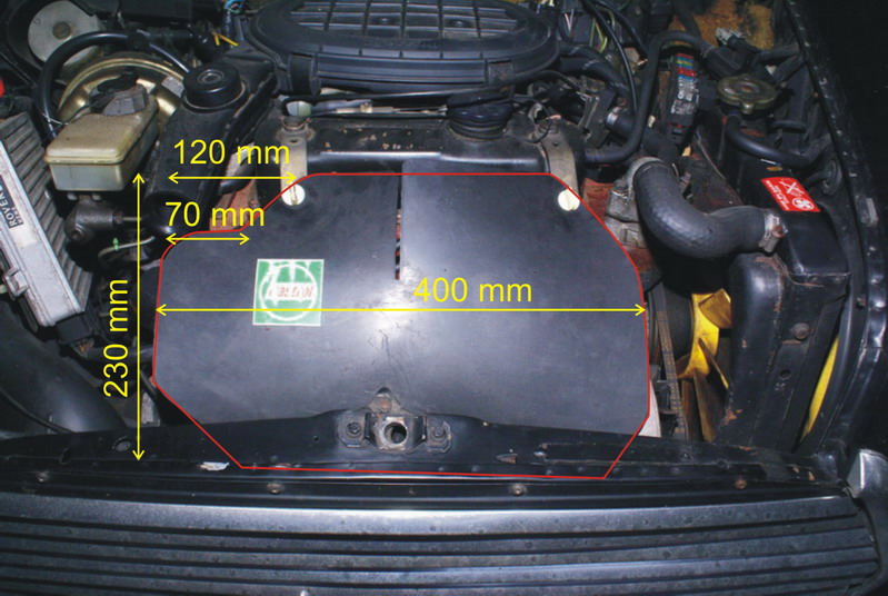

Tak na szybko:
pokrywa
pokrywa

dzięki wielkie :)
a ona nie jest za krótka ??
P.S.
mam 998ccm na gaźniku ;)
może inne były

Tego nie wiem - w mojej litrówce też tego nie mam.

za krótka i do tego nie spełnia zadania do którego została stworzona :)
Ona ma chronić aparat zapłonowy :) Orginalna kończy się mniej więcej na wysokości styku bloku i skrzyni.

Faktycznie - przyjrzałem się jej dokładni i jest długa na 50 cm. Zaraz zamieszczę dokładniejszy rysunek.

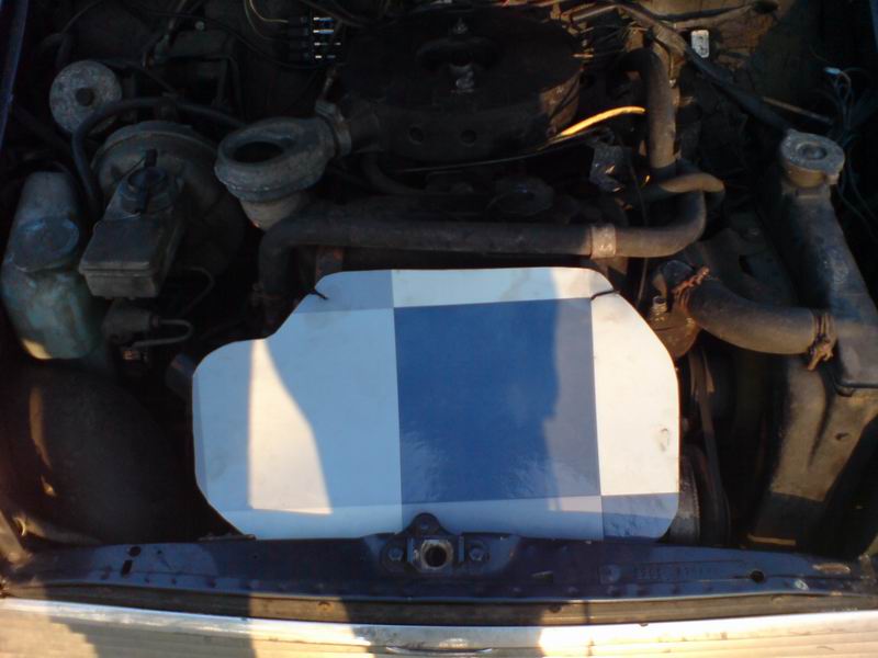

tak wygląda osłona wycięta z wykładziny i zamontowana w miniaku (na razie - szukam innego materiału) na bazie odrysowanej z oryginału - od Sadama :)
osłonięta całość kabli WN, aparat zapłonowy, cewka, łączenia kabli do halogenów ...
P.S.
przypięta na trytki ;)
osłona_2
osłona_2

i za kazdym razem jak bedziesz np. chcial sprawdzic olej to bedziesz cial trytytki? troche to niewygodne :)

niektórzy nie muszą raz w tygodniu dolewać olej :)
