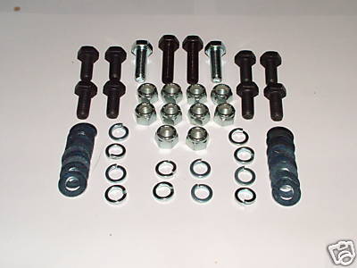

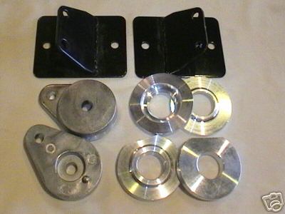

Witam po dość sporej przerwie.
Przeszperałem forum i poczytałem temat o mocowaniach przedniego wózka na markfive...
pytanie brzmi następująco.
czy potrzeba mi coś ponadto co na fotkach?
wózek wyjęty, regeneracje czas zacząć.

ten zestaw ze zdjęć będzie dobry?

nie :D

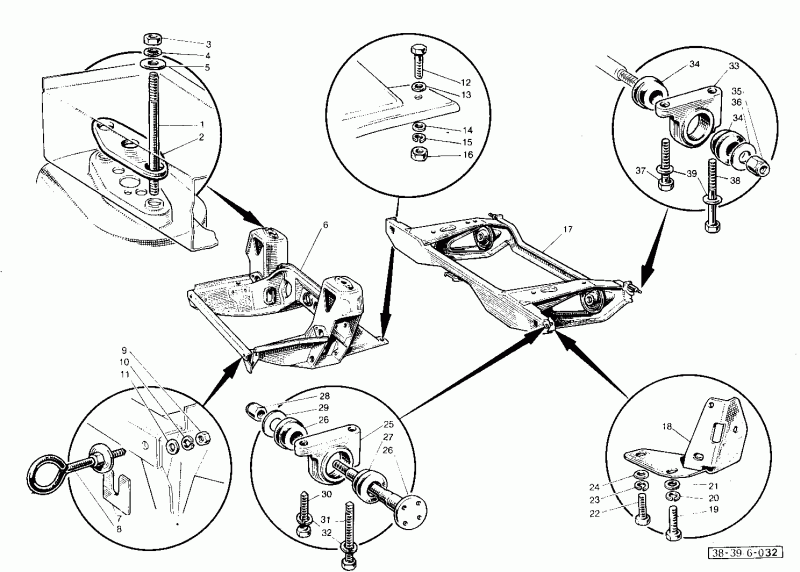

wozek mk1 mk2 ma gore przykrecana nie za pomoca duzej sruby pod klucz 33 tylko na dwie szpilki
z tylu wozek ma dlusze "lapy" niz nowsze wozki i jest przykrecony bezposrednio do podlogi nadwozia a nie do sciany grodziowej

takie cos moze sie przyda...
Posty: 8179
Re: Mocowanie przedniego wózka ?? czy coś jeszcze mi potrzeba?
mysle ze jasniej sie nie da :)

ale czad.
dzieki bardzo.
wszystko w szczegółach.
