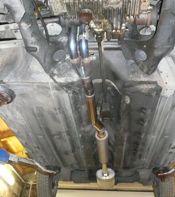

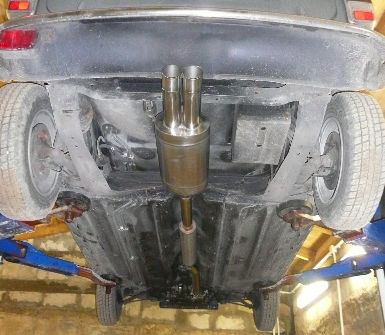

Witam wszystkich, nareszcie udało się doprowadzić sprawę wydechu do końca
. Wrażenia jak do tej pory bardzo przyjemne, auto wkręca się łatwiej na obroty i w ogóle mam odczucie że lżej chodzi.
