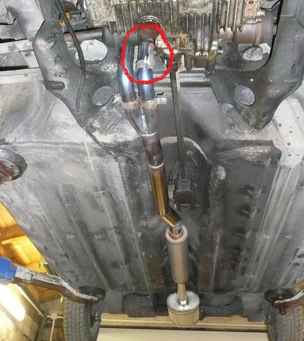

Mam małą prośbę - czy mógłby ktoś zaznaczyć na fotkach ze strony wcześniej miejsca w których są mocowania wydechu + info jakie to mocowanie?
2 gumy [o takie] na których wisi tłumik końcowy można pominąć.
Z góry dzięki za pomoc :wink:
Re: Mini Cooper 1.3MPI 97' - ŁDZ
w zasadzie tylko to jedno trzymające dwururkę z dyfrem
kolektor jest przykręcony do głowicy dalej połączenie dwururka - kolektor na trzech szpilkach/nakrętkach i uszczelka metalowa między nimi, element elastyczny i przejście w jedną rurkę, katalizator, tłumiki końcowe (po obu stronach katalizatora po 2 nakrętki i szpilki)
tak to wygląda oryginalnie
a tu kolega ma LCB, przykręcona do dyfra jest jedna gałąź a druga już nie jest umocowana i dalej już jest rzeźba mocna

g00dMan pisze:Mam małą prośbę - czy mógłby ktoś zaznaczyć na fotkach ze strony wcześniej miejsca w których są mocowania wydechu + info jakie to mocowanie?
W weekend będę dłubał przy aucie to cyknę Ci foty tych mocowań.

Sadam pisze:
Jakiejś wyjątkowej rzeźby niema, od kolektora reszta jest zespawana w całość, zrobiona na zamówienie. Katalizator został wywalony, dwa tłumiki mają zapewnić dźwięk nie podobny do tych od "Bety". Jest delikatny pomruk i coś jak by oddech przy odpuszczeniu gazu.
