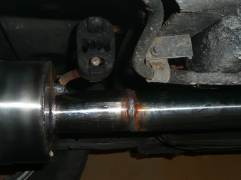

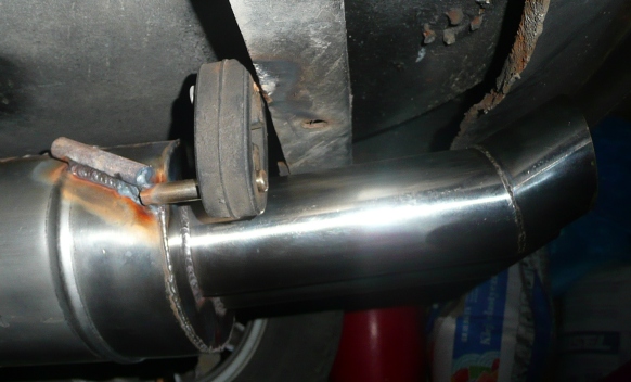

Foto mocowań. Po obu stronach tłumika końcowego.
