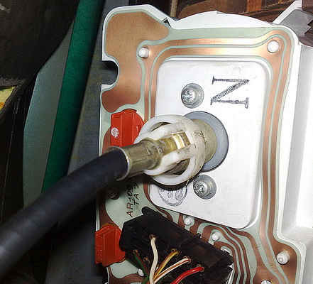

A jak od strony licznika wykręcić taką linę ?
Pierwsze podejście nieudane - jakieś sugestie ?
Chcę zdjąć drewnianą deskę i tylko ona została do wypięcia.
Odkręcać te dwie śróbki czy samą linkę się da ?
Coś może z tym białym kołnierzem rzeba zakombinować ?
(MINI Cooper 95r)
Re: Pytanie - Zagadka na temat linki licznika
ten biały plastik ma w jednym miejscu ząbek, trzeba go docisnąć do tej metalowej tulei i zsunąć pancerz z licznika
