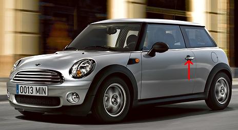

Mi ostatnio przestały otwierać się od zewnątrz drzwi od strony kierowcy. Na szczęście samochód jest jeszcze na gwaracji, więc pojechałem do serwisu. Okazało się, że wystarczyło nasmarować klamkę od zewnątrz (dla zalogowanych obrazek poniżej). Jak widać MINI to delikatny samochód i trzeba o niego bardzo dbać i konserwować :) Nigdy wcześniej nie smarowałem klamek w innym samochodzie :)
