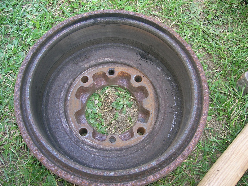

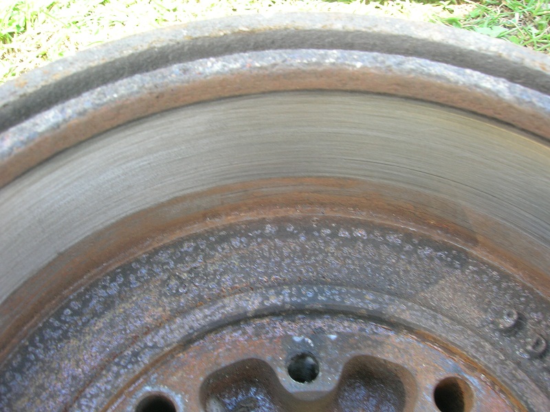

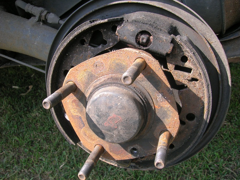

Były święta i było troszkę czasu by zajrzeć w te hamulce. Na fotach poniżej to co zastałem. I pytania jak w temacie, chyba że coś innego się kolegą nasunie. Z góry dzięki. Najpierw bębny.
bęben prawy tył.JPG (234.09 KiB) Przejrzano 939 razy
bęben lewy tył.JPG (182.09 KiB) Przejrzano 939 razy

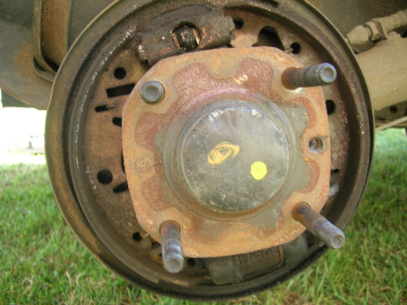

Teraz szczęki
szczęki prawy tył.JPG (196.24 KiB) Przejrzano 935 razy
szczęki lewy tył.JPG (237.34 KiB) Przejrzano 935 razy

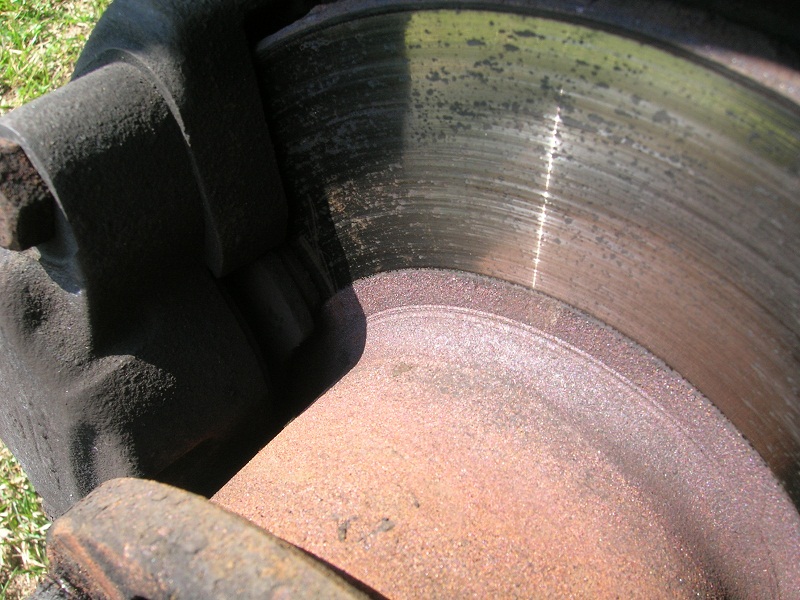

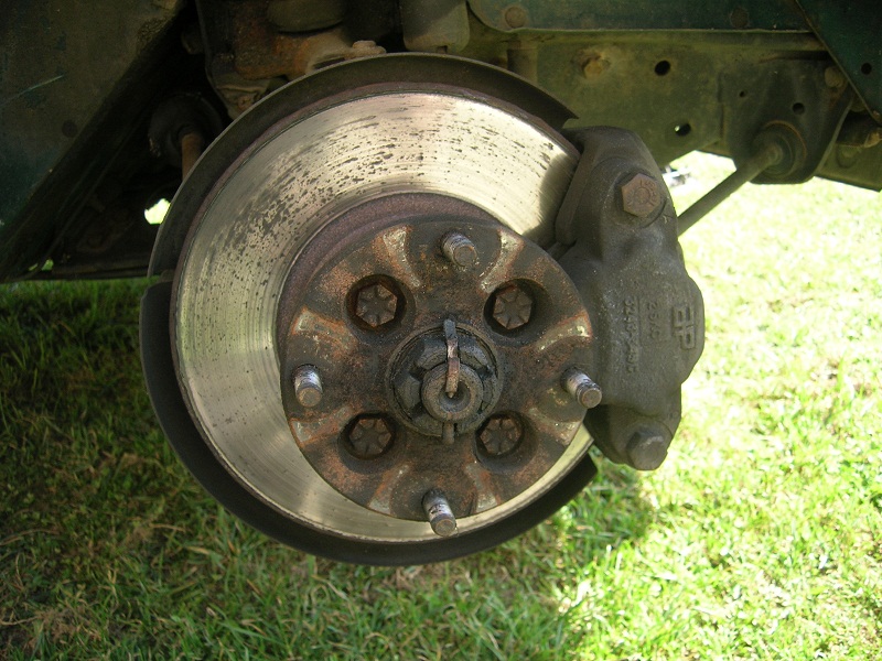

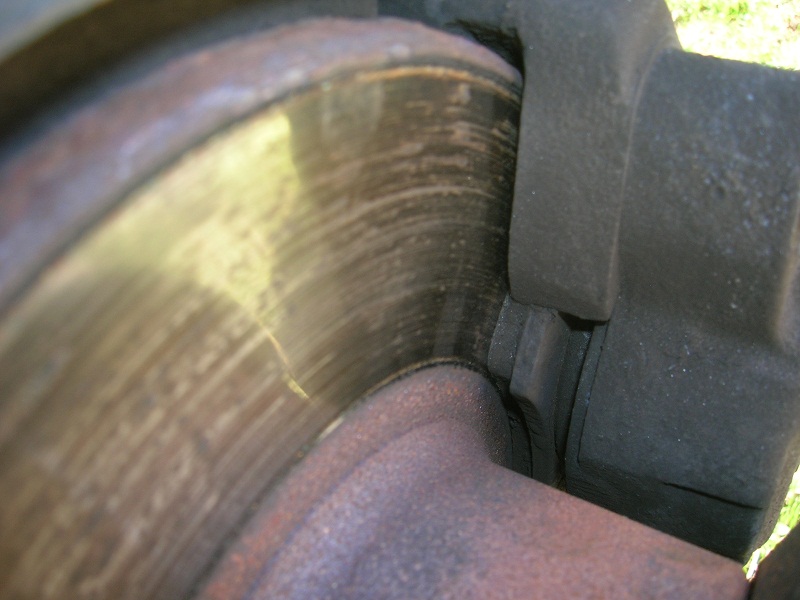

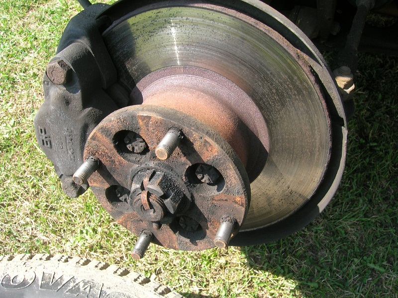

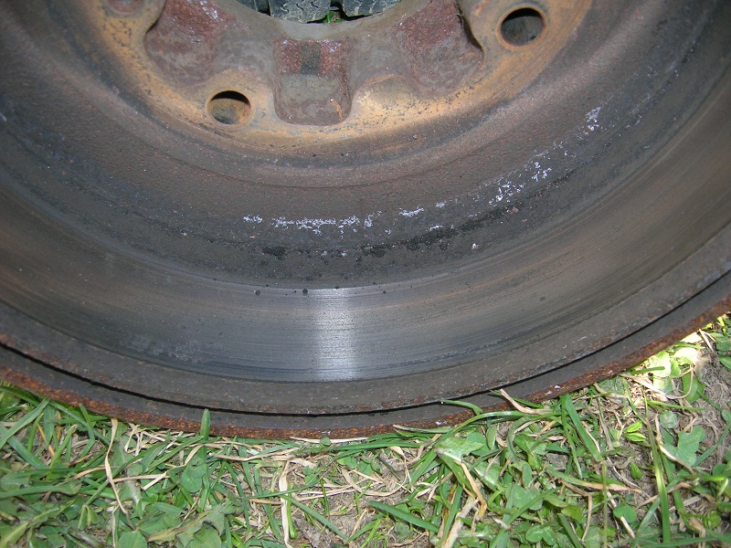

Tarcze
tarcza prawy przód.JPG (208.29 KiB) Przejrzano 929 razy
tarcza lewy przód1.JPG (278.65 KiB) Przejrzano 929 razy
Tarcza lewy przód.JPG (197.16 KiB) Przejrzano 929 razy

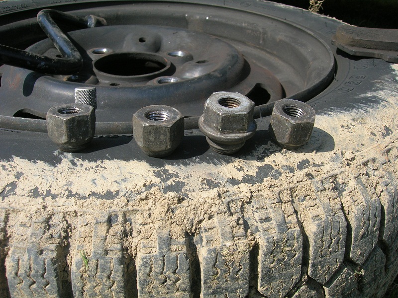

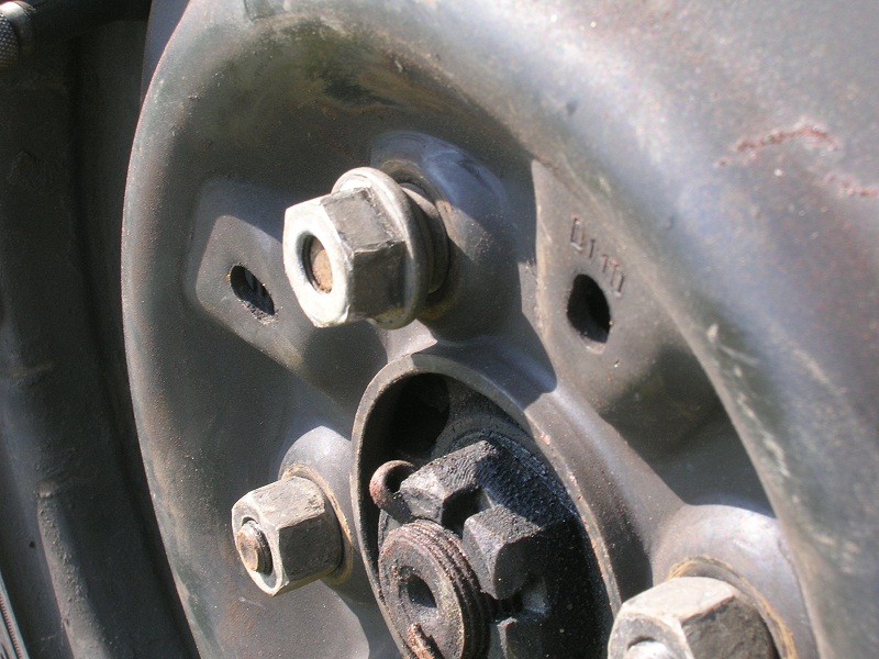

A może taki kwiatek jest winien temu trzęsieniu ??

W sumie to nie wiem czego oczekujesz po pokazaniu tych zdjęć. Fajnie byłoby gdyby dało sie na podstawie zdjęć ustalać stopień zużycia elementów i przyczyny nieprawidłowego działania. :grin:
Co mozna powiedzieć z jakimś tam prawdopodobieństwem ?

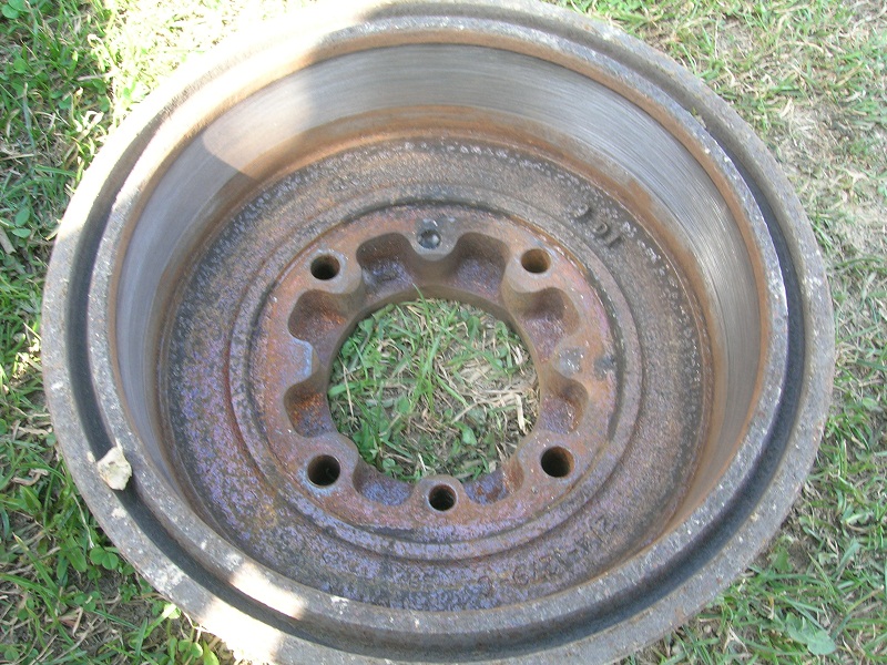

Tył
1. Bębny nie wygladają źle, nie wygladaja na zdeformowane - oczyścić szczotką na wiertarce. Można mając pewne doświadczenie i wprawę wyrównać rant / próg na wejściu bębna przy pomocy walcowego kamienia ściernego na trzpieniu również zamocowanego w wiertarce. Można przetrzeć powierzchnię cierną płótnem lub papierem ściernym o gradacji 60 - 80.
2. Szczęki hamulcowe do wymiany wszystkie koszt kpl. zamienniki ok 40 zł (mini / metro)
3. Sprawdzić czy tłoczki w cylinderkach się swobodnie poruszają
4. Sprawdzić czy obracają sie śruby regulacji szczęk
5. Sprawdzić czy nie zacinaja sie rozpieraki recznego hamulca
6. Złożyć i wyregulować
7. Jeżeli podczas regulacji okaze się, że szczęka przyciera miejscowo w jednym punkcie co słychać i czuć po oporach obrotu to niestety beben trzeba wyrównac na tokarce.
Przód
1. Tarcze nie wygladaja dobrze. Klocki powinny trzeć całą powierzchnią a tam widać jakieś miejscowe plamki. Nie wiem może trzeba by trochę wiecej pojeździć przed zdjęciem kół. Jadąc powoli tak około 40 km/h lekko przytrzymać hamulec i na pewnym odcinku przytrzeć trochę klocki i dopiero zdjąć i zobaczyć.
2. Nie podoba mi się ślad na prawej tarczy ona jest najbardziej podejrzana o skrzywienie.
3. Klocki nie są jeszcze złe. Każdy klocek ma rowek na połowie ( naciecie wskazujace max zużycie ) Tam jest jeszcze z pół klocka spokojnie na 10 tys km normalnej nie szaleńczej jazdy. Oczywiście zobacz wszystkie klocki te od spodu też bo ja widzę tylko z wierzchu a klocki nie zuzywaja sie jednakowo.
Znów używasz popularnego słowa "kwiatki".
Nie wiem po co. Jedna nakrętka różniąca sie od pozostałych pochodzi z Metro. Ma taki sam gwint i jest często stosowana gdy brak nakrętek oryginalnych lub zostały zniszczone przez krzywe nakręcanie na szpilki. Zastosowanie takiej nakrętki oprócz innego wyglądu nie ma żadnych ujemnych skutków. Obyś miał tylko takie problemy ze swoim autem.

markfive pisze:
Tył
ot w całości
bęben lewy.JPG (256.99 KiB) Przejrzano 856 razy
beben prawy.JPG (315.47 KiB) Przejrzano 856 razy
