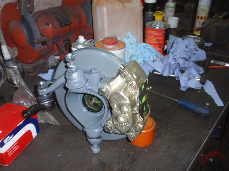

malujesz zwrotnice razem z gumami?
Re: OrangeSupercharger MPI
przeguby też, lakier sam spadnie, a nie mam siły oklejać gumek :mrgreen:

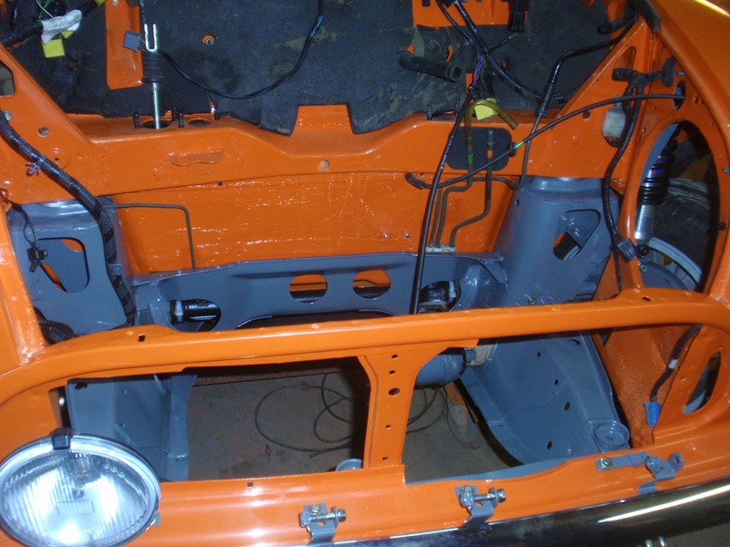

Kolejne postępy, złożona lewa strona przedniego zawieszenia, przymierzyłewm prawą stronę i jest problem w seryjnym mini. Mocowanie górne przedniego amora koliduje z rurą nawiewu, tą grubą - będę musiał w niej wyciąć otwór na amor :cry: . Z lewej strony też był problem bo przeszkadzało mocowaniei zbiorniczek oparów paliwa
