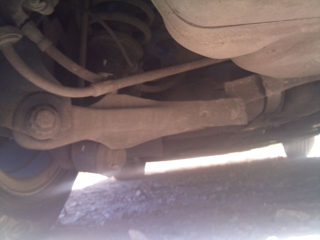

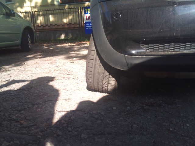

oto co sie nam przydarzyło w sobotnie przedpołudnie, na szczęście stało się to w mieście przy prędkości ok 5 km/h, jesli ktoś z was wymieniał już te wahacze to prosze o pomoc czy iść w orginał czy sa jakies zamienniki, czy wymieniac komplet od razu bo jest prawdopodobieństwo że z drugiej strony tez pęknie ??

...osobiście [radzę wszystko dokładnie sprawdzić] i wymienić prawy i lewy wahacz...części oryginalne.

popieram - tym bardziej, ze nowy wahacz w ASO to +- 500 PLN czyli akceptowalnie

zastanawia mnie tylko dlaczego te wahacze sa zgrzewane a nie robią ich z jednego odlewu jak w normalnym samochodzie, dlatego szukałem firmowych zamienników które byłyby wykonane w całości, niestety nic nie ma,

dzis odebrałem w Bawarii oryginał - jest cały metalowy i zupełnie nie podobny do tego, który był fabrycznie

miniak wrócił do świata żywych - przy okazji zrobiona geometria przód/tył i auto jak nowe
