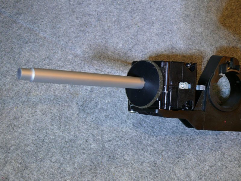

odchodząc od tematy takie sobie przełączniczki wlaśnie robie

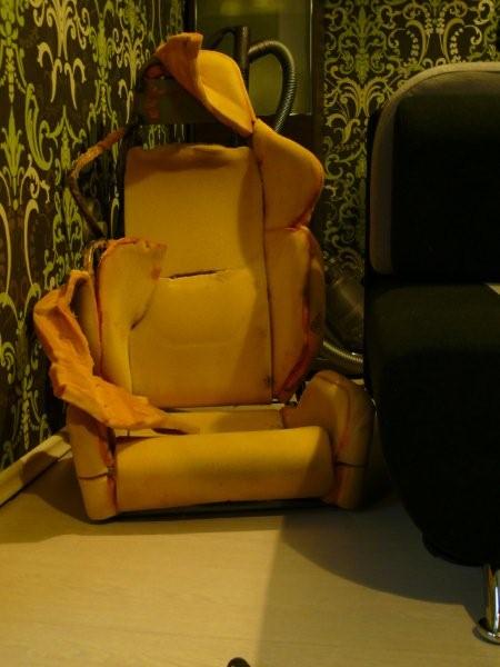

fotele z EVO?
Posty: 2563
Krakowski Vintage
Andrews_poz
Posty: 261
Lokalizacja: Poznan
Post autor: Andrews_poz »
z calym szacunem do projektu ale kolo foteli z Evo to to nie lezalo :D
Posty: 2563
Andrews_poz pisze:z calym szacunem do projektu ale kolo foteli z Evo to to nie lezalo :D
:lol:
Konrad K_2 pisze:Krakowski Vintage
krakowski VANTAGE, czyli Ryszard Kolarski. Nawet nie wiedziałem że to 5 minut z buta ode mnie z pracy :mrgreen:
Posty: 2563
no to jak mowa o fotelach - to są na etapie "odświeżania" i będą troszkę przeprojektowane
