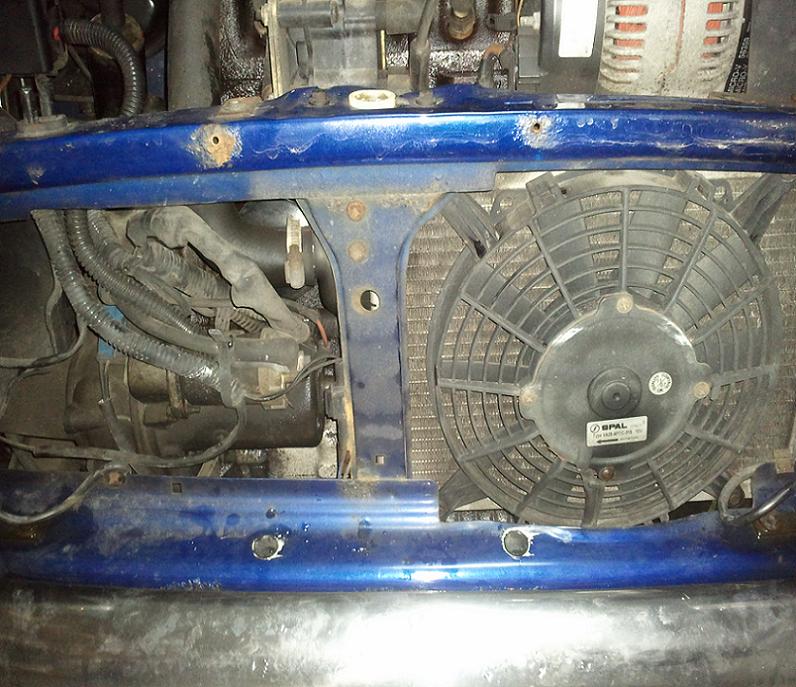

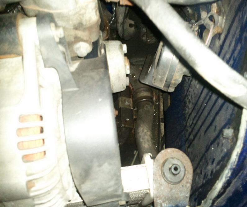

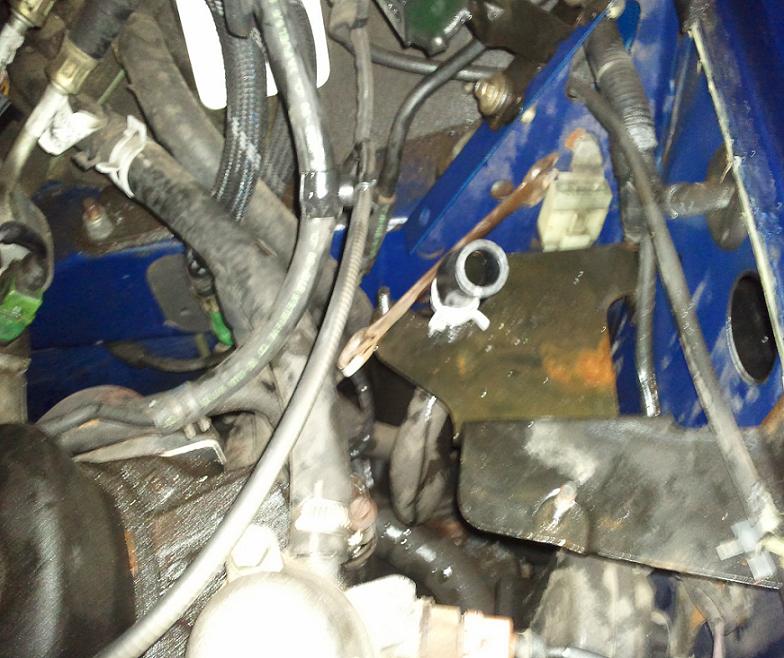

Ok pogrzebałem przy nim troszkę i pewne jest że zbiornik nie przepuszcza wymontowany i sprawdzone wrzątkiem, gumy też ładnie wyglądają, chociaż troszkę mogło pocieknąć bo kiepski zacisk na dolnym wężu. No to pozostaje kwestia czy to termostat czy wiatrak, niestety dotarłem po18 do domu i sklep był zamknięty więc nie kupiłem płynu, jutro zakupię i wypróbuję sposób Gibkiego

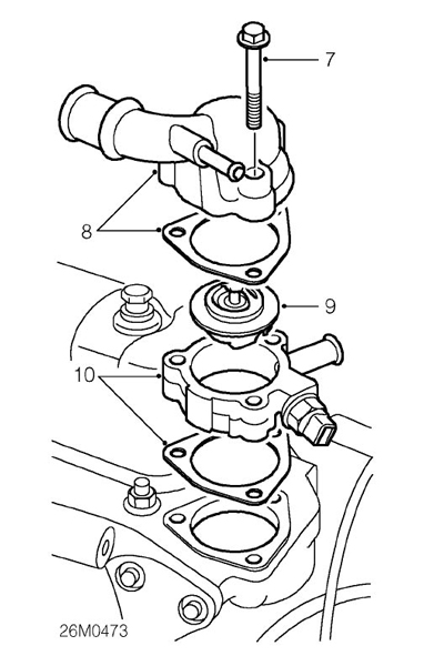

Ale mam do was lamerskie pytanie gdzie się znajduje termostat, tak z grubsza oglądając nie znalazłem
Ps. To jest moje pierwsze auto i pierwsze naprawy

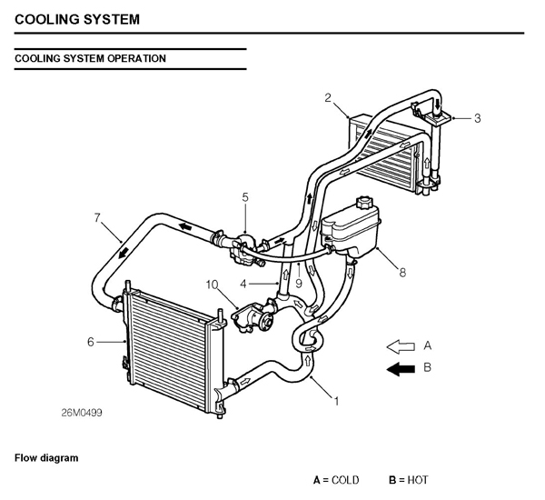

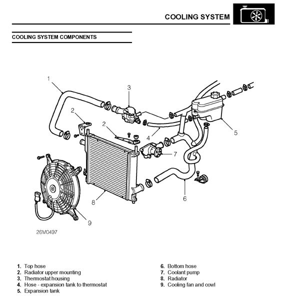

Re: Wyciek ze zbiorniczka wyrównawczego
termostat
o tu się schował
